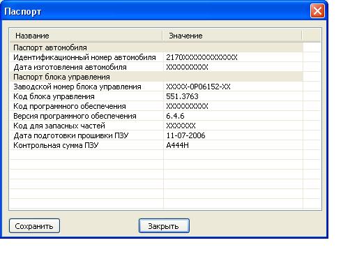

Диагностил свою Приору новую (сейчас пробег 15??км).
Так там, этот параметр, после запуска двигателя сменился на "НЕТ".
Могу выложить отчет Сканматика. Только завтра.

Да, это норма, уже нарыл инфу. Просто это у меня первое общение с ЭУРом Приоры, поэтому задаю "детские" вопросы. Параметры "Готовность" и "Компенсация" после вкл. зажигания должны находится в положении ДА-НЕТ, но после пуска двигателя сменяются на противоположные. Правда, узнавание этого найти причину неисправности мне не помогло. wink.gif
