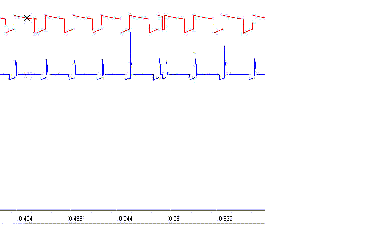

Сегодня похоже нашел причину проблемы с которой бьюсь довольно долго. Отдельное спасибо Hashу, что направил на путь использования компа в роли осцила smile.gif .
Прошу посмотреть картинку-сверху сигнал с датчика холла, нижняя первичка.
По всему датчик можно приговаривать. Машинка Ауди-80

Есть одна особенность у Powerа, которую надо учитывать при принятии решений. Т.к. прога работает по Виндой, то нельзя исключать вариант, при котором будут происходить пропуски в записи, которые (при определенном стечении обстоятельств) можно будет принять за сбой сигнала. На слабых компах, при запуске нескольких ресурсоемких программ паралелльно с Powerom и при записи с одновременным просмотром в самом Powere, такое, в принципе, возможно. Для "приговаривающих" выводов желательно производить запись сигнала утилитой "File recorder" входящей в состав пакета Powergraph. Запись производится напрямую в бинарный файл, ресурсы компа на графику не расходуются, и потому вероятность ошибки много меньше. Получившийся бинарный файл открывается в Powere как привычный *.pgc.
Т.е., если получишь то же самое через "File recorder", то приговаривай.
А зачем так графику на изображении "задушил"? Ну, прям, смотреть не на что blink.gif

А все таки, что говорит опыт-может ли датчик холла так глючить? Я не могу придумать для себя причину такой его работы sad.gif . И как вам первичка?

Андрей! опять ты прав wink.gif А я не послушал-поменял сначала ДХола, а потом все таки записал в файл- и ведь верно, опять на не ту лошадь поставил блин sad.gif Из файла картинка без претензий.

И еще по поводу сбоев: все тот же сигнал с датчика Холла-заменил его на Ауди-картинка не изменилась, такая же хреновая. Загоняю 9-ку, смотрю сигнал с ее датчика Холла, сбои если и есть то очень редкие. То есть кроме мощности компьютера влияет и еще какой то фактор? осталось его выловить rolleyes.gif
Дата 1.07.2004 - 08:11
Почитай в конфе на Повере тему про L-154. Вкратце суть такова, что винда рулит распределением процессорных ресурсов, и если у тебя их немного (слабый проц), то винда может на Повер выделить недостаточно ресурсов. Т.е. то что есть благо для домашнего пользования (многозадачность винды), тут - вред.
Размер оперативки тоже влияет. Если ты пишешь большой файл, то при нехватке оперативки, происходит своп (выгрузка данных из оперативки на жесткий диск). Если слышал короткое хрюкание винта при просмотре (записи) файлов Повера, то это как раз тот самый своп происходит. Так вот, в момент свопа может происходить кратковременный сбой в записи. В игрушках это проявляется в мгновенном подтормаживании изображения, а у нас в прерывании сигнала. Отсюда ясно что надо менять в компе.
Автор советует выкинуть все из автозагрузки, закрыть все другие программы ... или использовать "File Recorder" - ей много не нужно. А лучше И чем ИЛИ.
