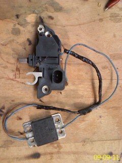

шкода октавия 98г,мотор1.6 AKL. генератор бош полностью похож на AS A0027 (0124325003)только у меня на 70а.http://www.as-auto.ru/as_cat_alternators_bosch_3.htm номер РР F 00M 145 247 3-х контактная (L DFM] и В+ страшно реле покупать...опять сгорит... генератор покупать... еслиб был уверен что дело в нём тогда уж... (на нашем реле он работает 14,3В (3месяца )... где копать подскажите пожалуийстоооо Это сообщение отредактировал LEVY13 - 9.10.2009 - 00:05 Присоединённое изображение ![]() |

Кста, судя по Экзисту, F 00M 145 247 - устаревший артикул, замена - F 00M 145 357. Раз наша "шоколадка" уже 3 месяца жива, значит КЗ в обмотке/роторе нету, иначе бы и она сгорела. Хотя проверить обмотку ротора на КЗ с корпусом, межвитковое, и на сопротивление не помешает, а так же визуально осмотреть, не болтается ли какой виток или отвод к контактным кольцам. РР из за "вылета" диода сгорать не должна - странно, почему тогда сгорела родная (если допустить, что новые не качественные). В тот первый раз, когда диод сгорел - не было ли сперва перезаряда (благодаря уже неисправному РР), которого диод и не сдюжил? Может не просто так Вошь замену сделал? Третья релюшка как померла - тож перезаряд стала давать? |

в итоге сгорело 4 реле 3 были оригеналом родными бош...1 китайская...перегорали все по разному... ротор на коротыш проверял сопротивление непомню сколько сказали в бендиксе но было больше...допустим 2,2 было около 3,0. у замененого диода пропускной ток был побольше (судя по тестеру)изв. если неправ выразился.. ав проводах мож откудато с контактов её жгет? L DFM или ещё она к диодному мосту подключается... Это сообщение отредактировал LEVY13 - 9.10.2009 - 08:30 |

1 L только контрольная лампа?(к мозгам не подключаеться) 2 DFM только выход ( не вход)на мозги... 3 что не изза этих выходов горят РР тут нашёл магазин 8140р за новый(с учётом отдам старый). ответьте пожалусто... Это сообщение отредактировал LEVY13 - 9.10.2009 - 10:01 |

Вы бы хоть запятые ставили,читать не возможно.... "Бендикс", я так понимаю, это контора по ремонту?Как проверяли якорь на короткое(замыкание на корпус),мультиметром?Если только мультиметром,то этого мало,нужно ещё лампой на 220 В проверить.И то не факт что покажет,коротыш может появляться периодически,на определённой частоте вращения якоря . |

1 L только контрольная лампа?(к мозгам не подключаеться) 2 DFM только выход ( не вход)на мозги... 3 что не изза этих выходов горят РР Это сообщение отредактировал LEVY13 - 9.10.2009 - 17:22 |

Подозреваю какую-то провокацию... А мастерская, КУДЫ НОСИЛ В РЕМОНТ, офиц. зарегена? Или управляется кулибиным? Во многих мастерских развита система обмена девайсов - устраивает как клиента (цена - качество), так и продавца... По поводу L - в данном девайсе только инд. зарядки DFM - клемма подключения к мозгам. Из-за этих контактов РР не может накрываться, если все подключено правильно. |
