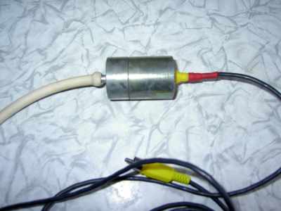

Все-таки нашел пластинку от часов (ну жаба давила покупать - 70 руб. часы smile.gif ), и собрал сегодня датчик.
Вот такой он получился

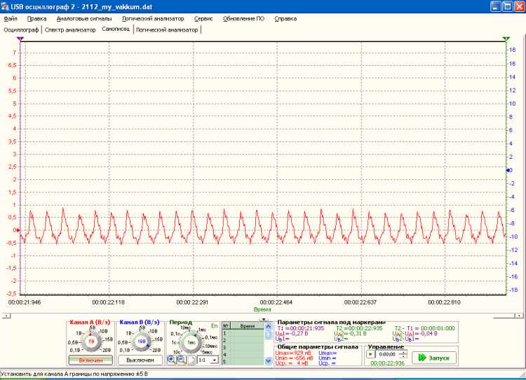

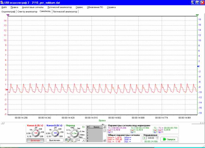

Вот картинка с ВАЗ 2110 на ХХ.

Вот ВАЗ 2112.

Подробности изготовления датчика.
Спросил разрешения у автора (А. Попов - http://www.cartest.nnov.ru/map.htm), он не против.
Вообщем датчик - полый цилиндр, разделенный на две части, на резьбе. С одной стороны патрубок для трубки, с другой отверстие для проводов. Между двумя половинками зажата пластина с пъезокристалом от часов типа "Монтана" с мелодиями. В принципе и все. Размеры думаю не нужны, т.к. пластинки вряд ли стандартные. Думаю нужно обеспечить герметичность, со стороны патрубка.
Я пока не заморачивался с этим. Потом герметик положу...
Мой "цилиндрик" изготовлен для меня автором - Андреем Поповым, за что я ему очень благодарен

Можете что-нибудь сказать по вышеприведенным осцилкам? Меня интересует ступеьнка, хорошо видимая на первой осциллограмме (на правом скате треугольничка - не знаю, как это грамотно объяснить smile.gif )
Ну и вторая осциллограмма - расшифровка тоже интересует. Т.к. все-таки моя машинка smile.gif
Что зажимает пластинку непосредственно? Пружина, или что-то еще. Чем заполнено пространство цилиндрика кроме самой пластины?
sdl2000
Дата 13.06.2005 - 16:07
Пластинка просто между двумя половинками корпуса.
Нижняя сделана под диаметр пластины, верхняя (крышка) чуть больше, вот этой крышкой прижимает к краям нижней части.
Потом сфоткаю, пришлю. В гараже датчик остался.
Пружинок никаких нет. Она достаточно жесткая.
