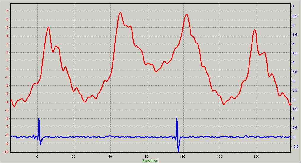

Цитата (andreika @ 6.07.2006 - 23:01)
то АВС Рисовал картинку но при её сохранении не на ту кнопку нажал, а теперь лень по новой рисовать. Можно и на словах объяснить, если не получиться снова нарисую.
Верхушка и низ синусоиды графика разряжения в впускном коллекторе соответствуют примерно 45* до или после ВМТ / НМТ. Мы знаем что поршень от свои крайних положений движется не с постоянной скоростью, то есть в средине хода скорость максимальная. Но мы так же знаем что впускной коллектор не герметичный и если остановить или замедлить процесс создания вакуума, то вакуум будет падать. Дроссельная заслонка (или регулятор Х Хода) у нас открыта на такой угол что бы обороты двигателя не поднимались, но и не падали, то есть как бы уравновешенна (по этому получается синусоида графика вакуума). Так вот, 45* после ВМТ и 45* до НМТ соответствуют полке максимальной скорости движения поршня. В это время и происходит процесс создания (увеличения) вакуума который мы видим на графиках. Как только поршень начинает замедлять ход, подходя к НМТ, начинает сказываться утечка вакуума через дроссельную заслонку. Дальше поршень пойдет быстро в верх, но другой поршень пойдет быстро в низ создавая вакуум другим цилиндром согласно порядку работы для данного двигателя. То есть средина синусоиды (линия вниз) набора вакуума соответствует 90* поворота коленвала, а средина синусоиды (линия в верх) потери вакуума соответствует ВМТ или НМТ цилиндров (верно для 4 цилиндрового двигателя). Движение поршня в верх служит для выхлопа в выпускной коллектор или создания давления в цилиндре. Все движения вниз служат для создания вакуума или рабочего хода после вспышки смеси.
Интересно сейчас читать о рассуждениях 2х летней давности. И были в 2х шагах от верного решения проблемы но ни кто не провёл зксперимент и не померял точно градусы. Верх синусоиды при прокрутке так же как и при работе на холостом ходу не 45градусов а точка закрытия выпускного клапана. И на каждом двигателе она имеет разное значение в градусах.

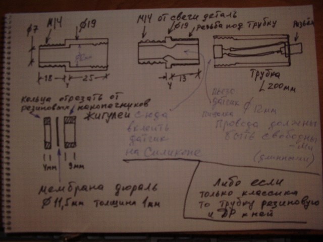

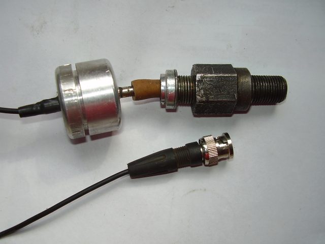

Теперь сделайте приставку к пьезодатчику и получится датчик ВМТ. Который нужен во многих измерениях.
gnat
Дата 24.09.2008 - 18:43
krim
Группа: Автолюбители
Сообщений: 305
Пользователь №: 11114
На форуме с: 28.05.2008

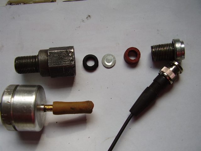

Вот его конструкция. Два кольца резиновых от наконечника свечного ЖИГУЛЕЙ и мембрана посередине.
gnat
Дата 24.09.2008 - 18:45
krim
Сообщений: 305
Вот так в сборе.
gnat
Дата 24.09.2008 - 18:48
krim
Сообщений: 305
И так он пишет ВМТ. И показывает опережение зажигания 9град. Так что не нужен стробоскоп.

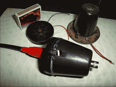

Дата 11.11.2008 - 20:21
Цитата (Slon @ 4.09.2008 - 06:51)
В заводских пъезках вроде на клей садят. Паяльник не берет, повреждает. В своем поставил слабую пружинку...
Феном, предварительно залудив стыкуемые поверхности. Сажать на клей - вредительство. wink.gif Мой вариант датчика на фото.
ivanantonov
Дата 12.11.2008 - 19:01
Sofia,Bulgaria
Сообщений: 247
Пользователь №: 10739
На форуме с: 21.03.2008
Ну и мой 5-копеек. Из сирену-пиезопищалки, думаю сигналщики узнают модели. Давно делал уже 3 года датчики етого типа smile.gif

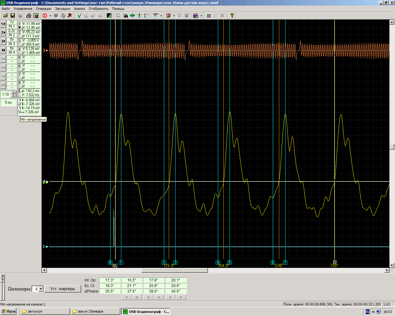

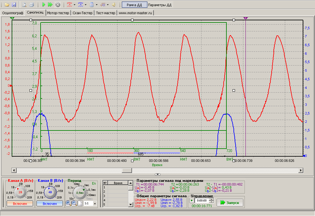

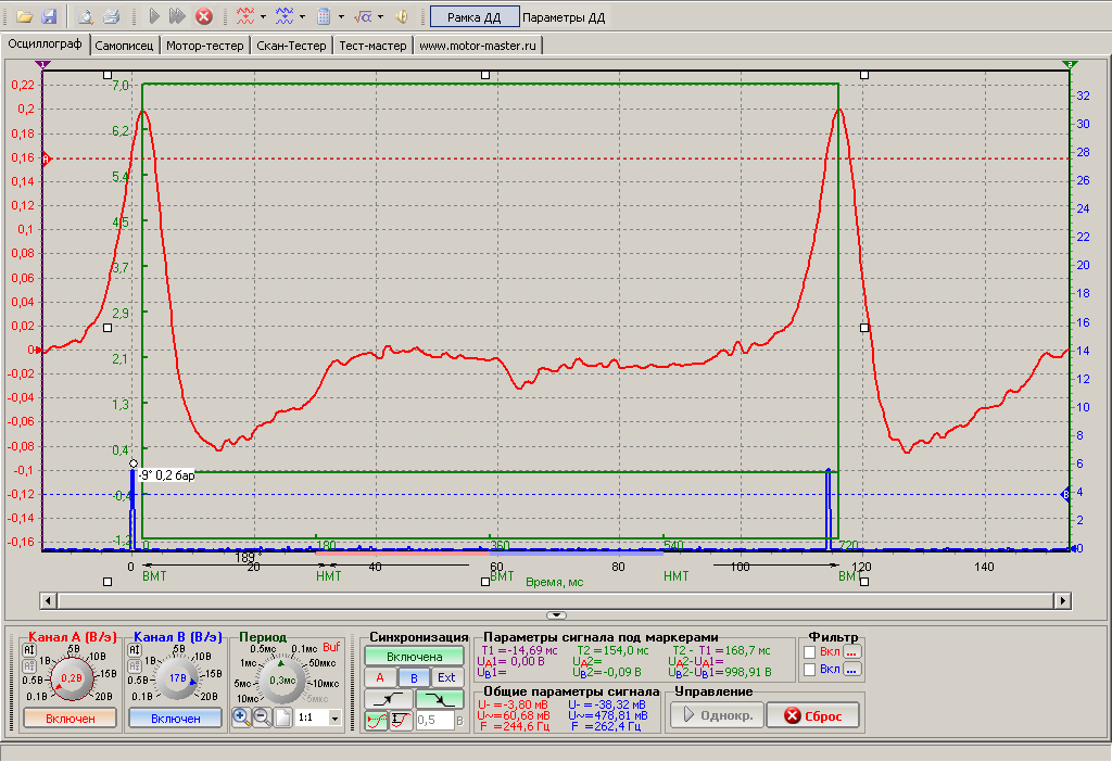

Уже два производителя осцилографов включили в свои изделия програмы для диагностики по вакуму. Посталовского. Видим в таблице внизу углы открытия и закрытия клапанов.
