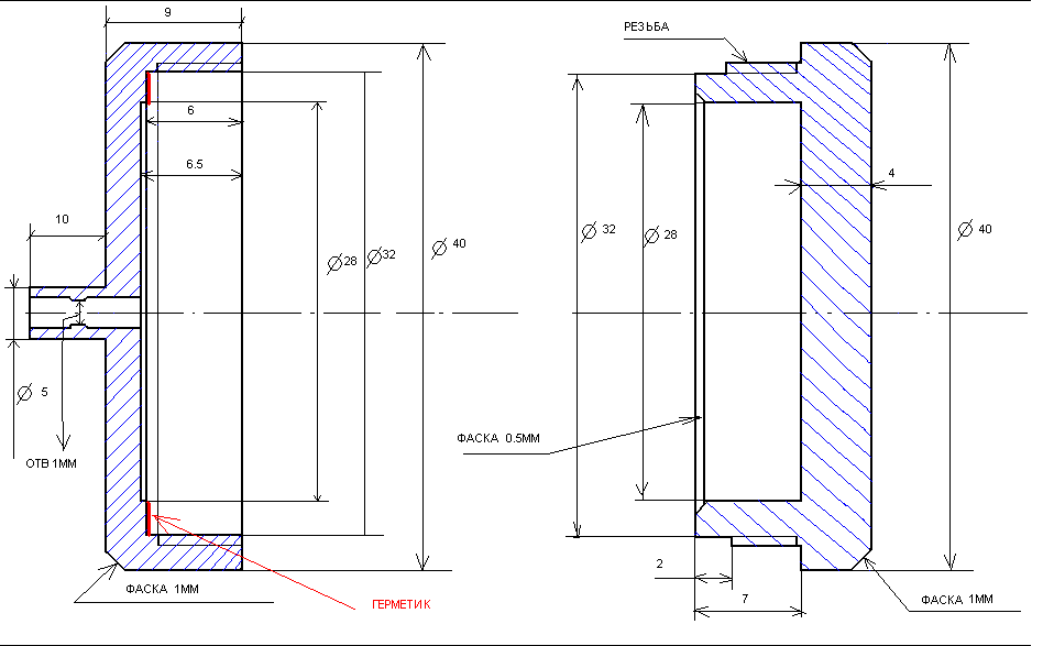

Даю чертёж корпуса для датчика из пьезопластинки ЗП-3. Там правую стенку можно сделать тоньше (не 4мм а 2) - но я не стал перечерчивать. В правой половинке просверлить отверстие и вставить подходящий разьём "мама". Если нет маленького разьёма, то можно сделать по второму варианту, где внутри больше места.

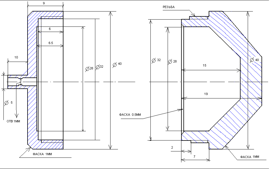

Другой вариант

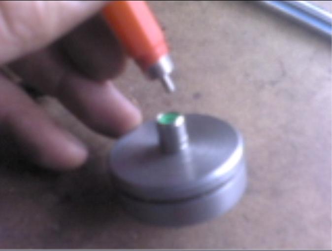

Фото что получилось (с телефона)

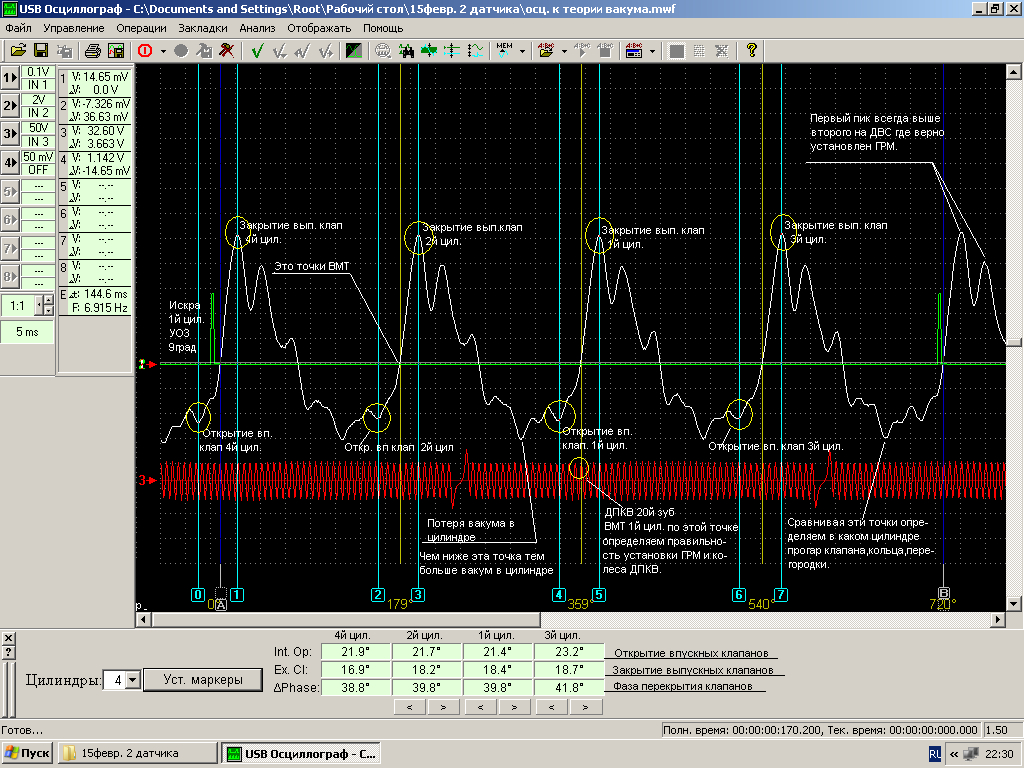

Новый плагин для диагностики. Всё расписал на осцилограме что где смотреть и как диагностировать.

А всё же что означают пики на правом склоне осцилограммы снятой датчиком разряжения ? к чему то они должны быть привязаны, раз так стабильно повторяются от цилиндра к цилиндру.

С открытием-закрытием других клапанов, которые вносят возмущения в воздушное пространство рессивера.
