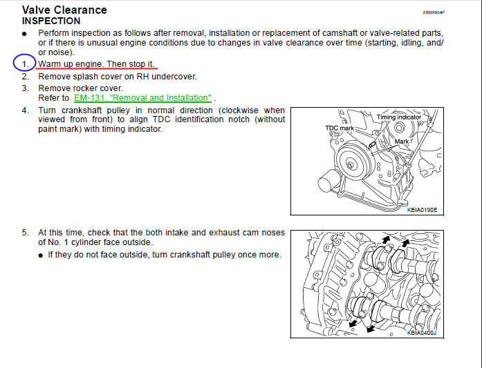

Цитата (submehanic @ 26.10.2009 - 13:09)
Это мысль! За исключением того, что на этом моторе зазоры регулируются только заменой толкателей (разной толщины). На QG-1.6,-1.8 - шайбы, а на этом R-2.0 - целиком толкатель. blink.gif
to Дмитрий (Edinolichnik)
Дык тож восьмёрки.
Nissan’овский же мануал по QR-20 рекомендует несколько другой алгоритм замера зазоров. А уж насколько точно мы будем следовать букве закона мануала – вопрос другой smile.gif
