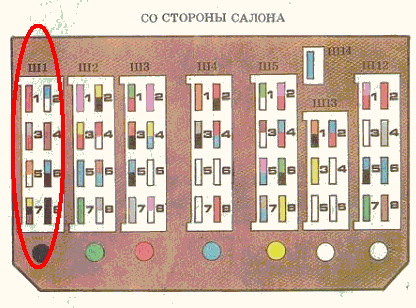

Мужики,была у меня схожая проблема в моей практике примерно год назад,правда на 5-ке, при включении поворота глох двигатель.
Проблема оказалась в разъеме(под бардачком) МБ Ш1,голубой провод с черной полосой(на катушку),поджатие контакта("мамки") решило проблему. smile.gif
vovanzaobms прав. Обжать "мамки" в Ш1 и все эти проблемы пропадут.
