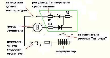

Ну а впринципе можно использовать идею которую подсказал andreika. Датчик температуры берем от ВАЗика, берем штук 5 тиристоров на ток 15 ампер (смотря какая печка, может и меньше), 5 штук резюков (номиналы методом тыка) и пять стабилитронов с подстроечными резюками, отрегулировать стабилитроны на температуру срабатывания, например 1 на 60градусов, 2 на 70градусов и т.д. и тем самым они будут управлять тиристором, который через подобранное нами сопротивление будет задавать скорость моторчику печки. А на переключатели можно сделать несколько положений, 1 через сопротивление, 2 напрямую и 3 автомат (через этот блочек). ЗЫ если идея понравилась, но непонятно как организовать этот девайс, то пиши - нарисую схемку. |

То что обведено зеленым это и есть блок включения мотора печки при достижении определенной температуры. Таких блочков можно запаралелить сколько угодно, R1-подстроенчное споротивление отрегулировать его на определенную температуру срабатывания, использую таблицу отношения сопротивления ДТОЖ от температуры и выбранного вами стабилитрона. Стабилитрон лучше взять на 6 вольт, R2-4,7кОма, R3-подобранное вами для определенной скорости (методом тыка), тиристор можно 16tts08 (на 16 ампер, смотря на сколько мощный двигатель печки). Датчик температуры любой двухвыводный, но главное чтобы с ростом температуры уменьшалось сопротивление (например инжекторный ВАЗ 2110). ЗЫ если гдето не прав-поправте Присоединённое изображение ![]() |
