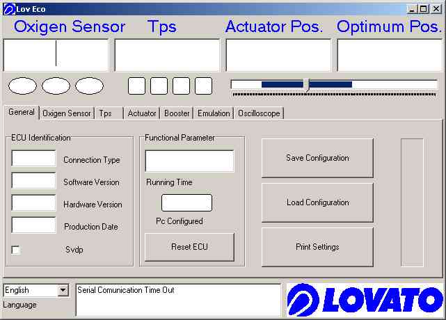

Уволился от нас установщик ГБО, взяли нового- уровень слабый.Потому решил восполнить пробелы в изучении газобаллонного оборудования.По старым типам вопросов особых не было, что не сказать о новых вариантах.Хотя новые они ,скорее , для меня.
Так вот переводили на днях Дэу Леганза на газ.Установили Ловато с блоком управления ЛовЭко2 (блок с шаговым регулятором подачи газа).Работает по сигналам ДПДЗ и О2.Сканируется своим адаптером и соответствующей программой.Переход с бензина на газ автоматический по набору оборотов.При том , что это оборудование ставили первый раз, все очень неплохо запустилось и впечатление очень приятное.Обороты ХХ держит отлично, хлопков не было.Ну и со штатным бензиновым оборудованием не конфликтует (при установке эмуляторов форсунок,рег.О2 и диагностического О2), СЕ не горит.
Это тем не менее вариант с центральным подводом газа.Все удовольствие стоит 15 тысяч.А вот с распределенным подводом пока не сталкивались,цена значительно выше, потому желающих пока не было.Хотя время придет.
В общем-то, цель поста - высказать свое отношение к ГБО, ну и показать, что не так уж оно тупо и вредно, как писали многие.
На картинке- окно сканера ГБО.
