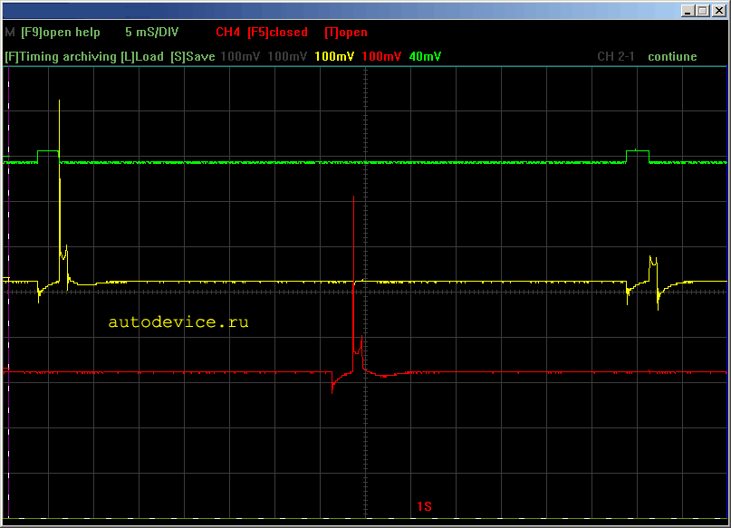

Пардон за задержку с новостями. Доработал третий канал под еще одну вторичку, сделал второй емкостной на своем кабеле, и сегодня снимал в 3-канальном режиме.
ВАЗ-21102, холостой ход

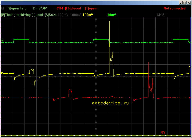

Дата 19.11.2009 - 12:03
Это на оборотах. Замечу что антенный коаксиал в качестве кабеля подвода сигнала никуда не годится: грубый, не гнущийся. Один емкостной у меня на таком, а второй нашел мягкий, он по-тоньше, причем у него центральная жила многожильная, вот с таким удобно работать. Правда, думаю, цена у него будет поболее чем у антенного. Либо возвращаться к любимому аудиокабелю, и вдобавок поставить переходники с BNC на тюльпан.

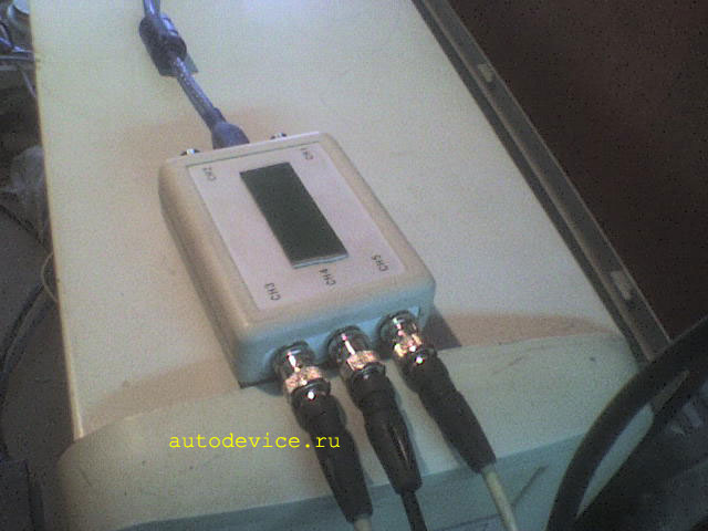

Дата 19.11.2009 - 12:18
Две вышеприведенные осциллограммы снимались при подключении осцилла к USB2.0, установил в свой сундук плату-контроллер USB2.0. Попробовал подключить осцилл через активный USB-удлинитель 5-метровый, с тем чтобы прилепить его двусторонним скотчем на капот, но номер не прошел даже с активным удлинителем - прога теряет девайс, пришлось вернуть осцилл на крышку системника.

Дата 20.11.2009 - 02:19
Цитата (Andi @ 19.11.2009 - 18:12)
На оборотах  mad.gif не очень понравилось,
Чем? Шумы в зоне горения норма для режима нагрузки (перегазовки в стояке), а рабочую искру от холостой пора бы уже отличать wink.gif .
хотя опять нужна величина пробоя, а остальные параметры, думаю отдельно на каждой свече можно посмотреть.
Зачем отдельно, и так по нижней (красной) осциллограмме видно что эта катушка у модуля "приплыла", т.к. нет затухающих колебаний: на ХХ, и в режиме газульки.

По длине кабеля между компом и осцилом какова допустимая длина?
Родной кабель от прибора примерно 1 метр, для того чтобы положить на системник даже длинновато, а сколько можно наращивать - хз, думаю много не получится, все производители USB-осциллов не рекомендуют увеличивать длину родного. К тому же он помехозащищенный, а не просто удлинитель.
