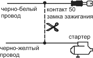

установил вроде все правильно только вот у них в инструкции какая-то лажа в описании установки написано черн/белый провод(2)-выход управлением блокировкой стартера. подключается после замка зажигания со стороныстартера,предварительно разрезав штатный провод идущий от замка к стартеру.черн/желтый провод(6) управление включением стартера подключается к клемме 50/1замка а вот на схеме все указано по другому ч/б провод в разрез со стороны замка ч/ж со стороны стартера кто обьяснит как-же будет правильно

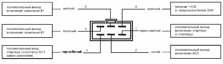

Подключение встроенной цепи блокировки двигателя
Разорвите цепь между замком зажигания и стартером. В разрыв цепи подключите черно-белый провод 6-контактного разъема со стороны замка зажигания и черно-желтый провод 6-контактного разъема со стороны стартера. Максимальный ток встроенного реле блокировки - 40А.

Выписано из старлайна.
Вот 6 пиновая клема для автозапуска, тут тоже нет путаницы
