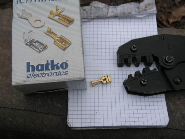

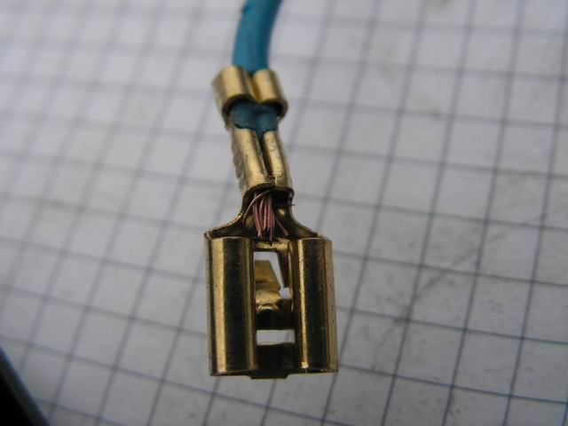

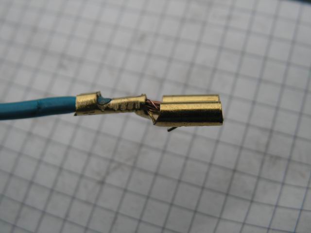

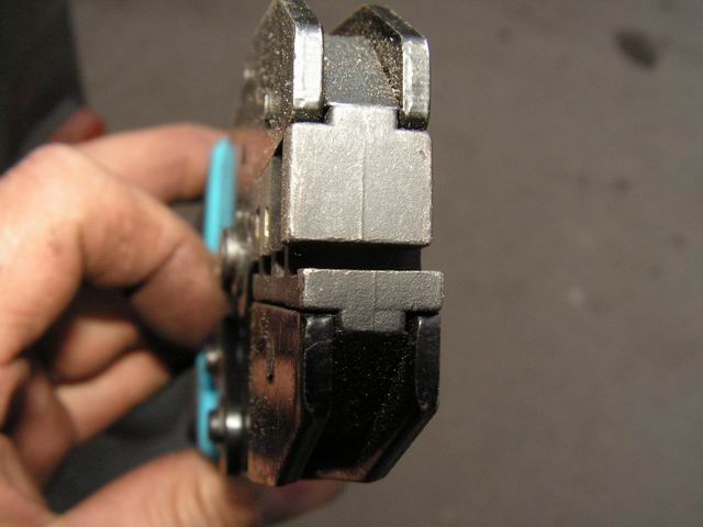

http://www.chip-dip.ru/product0/157027864.aspx Покупал в "Чип и Дипе". Прошу обратить внимание на цену. Брал за 800р.(надо было срочно). На другом сайте где-то видел за 520р. но это уже на фирме в застроенно-промышленной зоне, куда ехать не было времени. Брал по: - по отзывам. - можно менять насадки для других типов разьемов(насадка около 300р. было) При покупке надо было смотреть на смещение крокодилов. Я этого не знал. Теперь разьем выходит немного кривым. Думаю это из-за этого. Может это нормально? Приходится поправлять потом плоскогубцами. Или разьемы не той фирмы. Порекомендуйте кто какими пользуется. Пока мои эксперименты. Присоединённое изображение (нажмите для увеличения) ![]() |

Беспокоит то что они гнутся после обжимки. В принципе не сильно это волнует. Просто сравниваешь заводскую обжимку клемм и свою. Там все обжато плотно...Что же мешает? |

Мне так показалось, что Solvik`a волнует не качество клемм, а то что после кримпера остается место для дожатия пассатижами, а это уже сам кримпер виновен. -------------------- Чиптюнинг китайских автомобилей, Волгоград.
