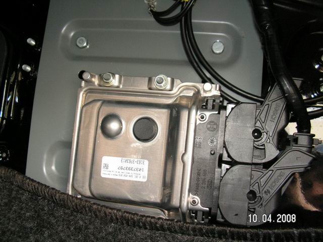

> УАЗ патриот 2009, эбу бош МЕ17.9.7 - чем заменить ?
Gregor
Дата 30.11.2009 - 09:32
Сообщений: 210
Пользователь №: 397
На форуме с: 27.04.2005
может кто-то уже знает...?
авто Е-3 ...расходует 18л и не едет .....он исправен это точно !!!
есть такой глюк на этих блоках . перешить нельзя .тока замена .но на что ?
там : электронная заслонка,отдельные катушки на зажиг., и разъемы опелевские на ЭБУ 2шт)
похож на микас 11 , но заслонка другая по крепежу ....
заранее признателен всем ....

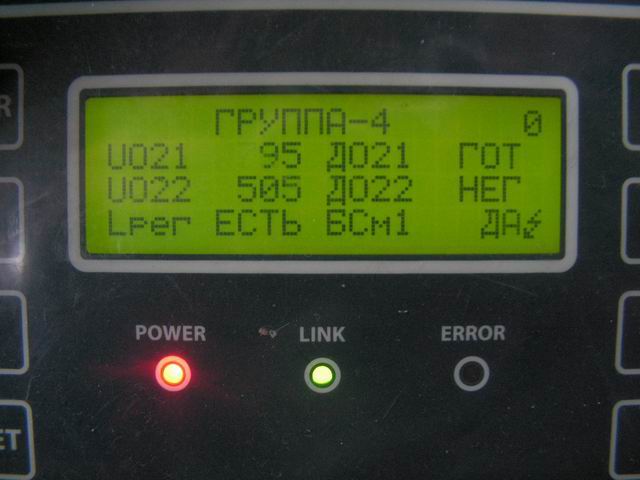

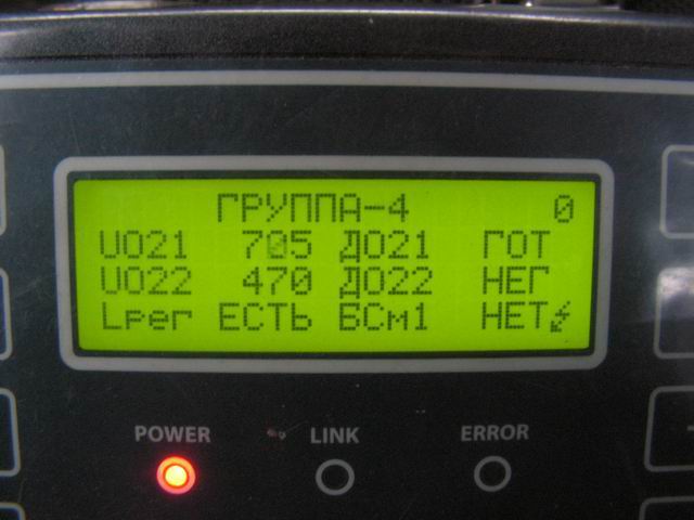

Холостой ход...
Solvik
Дата 3.12.2009 - 17:54
Москва, Пражская.
Сообщений: 870
Пользователь №: 2548
На форуме с: 25.10.2006
Примерно 3000 об. в мин.
Выскакивает ошибка 0340 - Ошибка датчика РВ. А(Банк 1) - без лампочки ошибки(иногда горит).
Здесь мануал...
http://www.acelab.ru/dep.auto/files.Avtoas...F16_VAZ_GAZ.pdf
