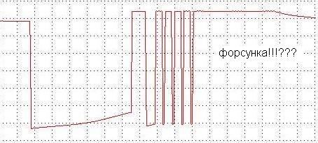

renault rapid 1988 двигатель c3je760 v=1400
(ЭБУ bendix s100813101(f) hom 7700 731 801)
Повышены обороты, дросельная заслонка закрыта, ДПКВ нормальный, осцилограмма форсунки???

Что-то на форсунку не больно похоже (что-то напоминающее асинхронный впрыск).А вопрос-то в чем?

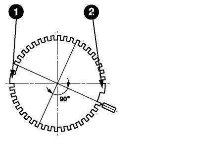

Вопрос в том, что непонятно было почему такие обороты (хх 1900, ДПДЗ нет, есть концевик full open, др. заслонка закрыта ) и ещё одно клиент купил машину три года назад при продаже сказали что такие обороты потому что двигатель высоко оборотистый!!! Долго ржали! (три года человек ездил) Ну вроде нашел причину см.рис. по базе ESI на маховике два пропуска, а стоит с четырьмя. Теперь проблема в следующем: нужно узнать какой маховик должен стоять на самом деле или сделать имитатор ДПКВ чтоб проверить

Подскажите плиз где узнать точно какой маховик должен стоять на этом антомобиле (не врёт ли ESI tronic) или как создать такой сигнал
