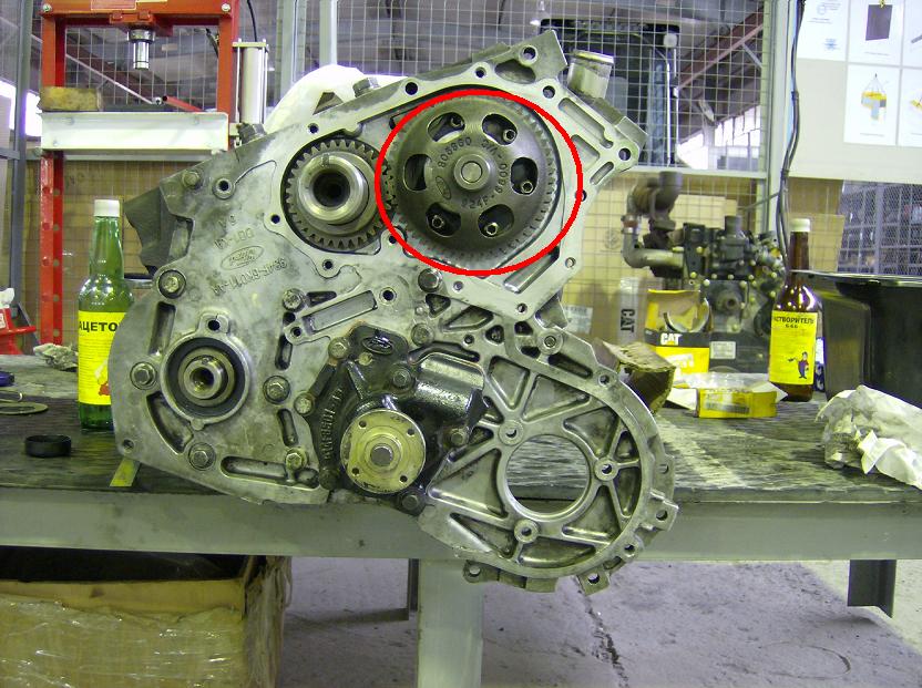

Прошу совета:
После капиталки, при запуске двигателя нет давления масла (около 2-х минут крутил стартером и 15 сек работал на холостых). Масл.фильтр сухой!
Лампочка не тухнет.
Предистория: до капремонта без замены масла (доливал литр на 1000 км) проехал 12 тыс. км, после чего лампочка стала помаргивать на холостых, а при запуске горела по 1,5 минуты. Поменял масло и фильтр - все пришло в норму. проехал 200 км - снова не тухнет при запуске. поменял, проехал 500 км - опять.
Далее капиталка, из-за прогоревшего поршня.
При сборке насос не залил маслом, только слегка помазал, может из-за этого закачать не может или хана ему?
Ford Transit, 1997, 4GE, 86 л/с. Насос выше коленвала, примерно как на ВАЗ 2108

Что это за "капремонт" без разборки/дефектовки маслонасоса? Тем более, что неадекватные проблемы с давлением были уже до ремонта?
Маслоприёмник смотрели - не забит?
Причину, по чему так скоро пропадало давление после замены масла - выяснили?
Масло в фильтр перед запуском, надеюсь, не заливали?
Сейчас, очень желательно, принудительно закачать масло в магистрали - через отверствие под фильтром, или через датчик давления (перекрыв канал от фильтра, чтобы не вытекало), чтобы вкладыши не покоцало/провернуло, они ведь уже сухие после кручения/запуска.
Далее дунуть компрессором в сторону насоса (в штуцер, на который фильтр накручивается) - будет ли проходить, и как/на сколько в поддон через насос.
Далее через этот штуцер прокачать масла в насос, и не прикручивая фильтра покрутить стартером (а мож даже и запустить) - пойдёт ли прокачка масла? Если пошло - ставить фильтр, и испытывать дальше. если всё плохо - снова разбирать stena.gif

не знаю как на фордах, а на мерсах стоит так называемый обратный клапан в масляной магистрали, чтобы при пуске не пришлось прокачивать всю систему, его очень легко поставить наоборот и соответственно давления нет..........
посмотри мануал к системе смазки вдруг стоит, он или не работает или стоит не так

Редукционный клапан заклинило в открытом положении.

Спасибо всем. Давления небыло из-за неправильной установки насоса - несовместили отверсия масляных магистралей diatel.gif
Дата 27.12.2009 - 12:37

Он к лобовой крышке прижимается пластиной, насос и пластину несовместил.
пришлось разбирать по новой.
