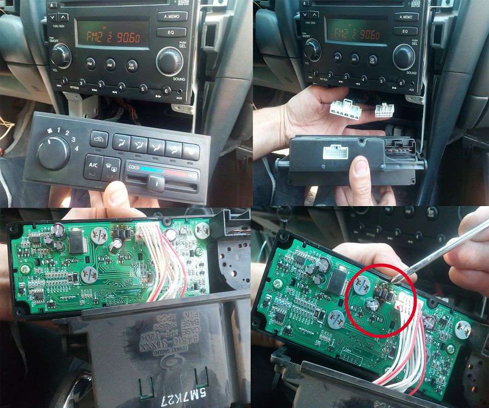

Новую тему решил не плодить, а использовать эту. Автомобиль тот же. Сгорает предохранитель указанный стрелкой в предыдущем сообщении. Кратко предыстория : владелец решил зарядить АКБ не снимая клемм на авто, в результате неисправности и КЗ в зарядном устройстве произошёл пробой силового ключа в электронной плате гидроблока АБС. При включении замка зажигания электродвигатель гидроблока АБС начинал весело работать. Если коротко, блок АБС был отремонтирован. Позже выяснилось, что не работает магнитола, часы и дистанционное открытие багажника с брелока штатной сигнализации. Были выявлены два перегоревших предохранителя в желтой оправке в салонном блоке предохранителей. Успешно заменен верхний на 15 Ампер - магнитола ожила. С нижним проблема - перегорает. Вместо предохранителя установлена лампа на 45Вт для визуализации наличия КЗ в данной цепи. КЗ постоянно и не исчезает при отключении разъема часов. В связи с изложенными обстоятельствами, прошу форум помочь схемой питания часов и плафона освещения салона данного авто. Пока автомобиль недоступен, но встреча с ним неотвратима в этом месяце.

Спасибо всем откликнувшимся, материал для подготовки очень ценный. Изучаю. По факту определения неисправности отпишусь. Интуитивно догадываюсь, что увален какой-то электронный блок. Я в работе пользуюсь контрольной лампочкой 2Вт с зуммером для указателей поворотов, при поиске КЗ, как я уже писал вместо предохранителя устанавливаю лампу 45Вт и на эту же цепь подсаживаю "контрольку" - когда КЗ устраняется мощная лампа гаснет и зуммер издает звук. Это очень удобно, когда работаешь один и с другой стороны авто, например. Так вот, в этой цепи с перегорающим предохранителем зуммер издает слабое попискивание, что указывает на возможное наличие электронного узла в цепи.

Не прошло и года, как авто приехало. Причиной перегорания 10 амперного предохранителя в желтой оправке оказалось повреждение дискретных элементов на плате внутри блока управления отопителем салона и кондиционера. Кроме явно вышедших из строя диодов, умер и стабилитрон чуть левее выделения на фото.
