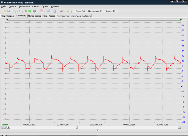

Какая неисправность может быть ? предположительно обрыв диода возбуждения Присоединённое изображение (нажмите для увеличения) ![]() |

забыл указать - снята с нагрузкой, фары
с массой почти прямая линия p.s. генератор тот заменили на новый, но старый обещали на запчасти |

Неисправность диодов питания ротора прекрасно ловится на 61-м выводе при штатном подключении генератора, т.е. заранее ничего отсоединять от B+ не нужно было. -------------------- Чиптюнинг китайских автомобилей, Волгоград.

+1. имхо с этого и начинать надо было. |

ну это как бы само собой, только вот везут долго
они заезжали по другому поводу, а гену я просто ради интереса глянул и предложил разобраться, но водитель отказался, поскольку уже имелся новый, но обещал, как новый установит старый мне привезти |

Не редкая неисправность на УАЗах, где стоит генератор на 55А - обрыв(выгорание, распаика )силового диода. И на "скорых" замена моста помогает ненадолго, много эл. потребителеи + режим работы. Ставил 65А с выносным РР и напряжение на РР подавал с плюса генератора через реле. ЗЫ: Два генератора мне подарили, использую как доноры якорей. Ставлю на 08-е генераторы. |
