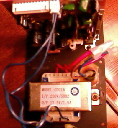

Внутри сабвуфера был обнаружен трансформатор и собственно плата.
На трансформаторе написано, что выдаёт он 12,5 Вольт и 1,5 Ампера (см. фото).
Я в автомобильной электрике чайник, поэтому вопрос: как подключить это устройство к аккумулятору? Предполагаю, что нужно убрать этот трансформатор, взять два провода, один к плюсу аккумулятора, другой к массе (кузову), и затем их воткнуть в эту самую плату, куда раньше входил выход трансформатора.
Вопрос в том, нужно ли ставить какой-то переходной элемент, предохранитель там, или ещё что? Наверное от 14 В и хрен знает скольких ампер бортовой сети этот сабвуфер сгорит?

Что-то слабенький саббуфер 12.5 Вольт на 1,5 ампера это примерно 20 Ватт мощности (неучитывая потери) смысла его ставить невижу kto.gif
Ну а подключить можно вместо трансформатора, туда куда входят провода от трансформатора (трансформатор не забудь отключить) при этом полярность не имеет значения, ну а если дружишь с паяльником, то можно вместо диодного моста влепить перемычки. Найти куда плюс, а куда минус. Провод сечением 1мм квадратный хватит с головой. И не забудь кинуть через предохранитель.

видищь от трансформатора идут 2 фиолетовых провода. вот на них подай + и - от акб.
диодный мост на перемычки не меняй.

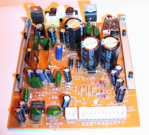

denkisan, да, там три кондера 2200 мкфх 25 вольт
Как определить, к какому паять?

Еще фото

И еще
Дата 21.12.2009 - 22:40
Николай, эти фотографии неинформативны, сфотографируй обратную сторону с нормальным разрешением, и положи на обменник изображений, например радикал.ру и сюда ссылочку, а я тебе на печатке постараюсь нарисовать куда подключить и если можно фотографии делай не под углом , и со стороны элементов и проводников, постарайся без бликов, и порезче, чтобы можно было проследить по топологии схему. Если проблемно на обменник, то просто кинь на мой ящик на mail.ru c моим ником впереди. и собакой, как положено. И не сжимай изображения сильно, чтобы можно было нормально увеличивать.

Обратная сторона: http://s49.radikal.ru/i124/0912/c4/43965b459c03.jpg
Перед: http://s16.radikal.ru/i190/0912/52/66fed2b6e6b0.jpg
К разъему J4 идут провода с корпуса саба: кнопка power, регуляторы громкости и баса и светодиод.
Рядом с J4 (слева) - вход питания АС 12 V.
Два выхода рядом: это выходы на динамики, маленький вход - стандартный вход аудиосигнала с компа (плеера).
Питать думаю от прикуривателя. Там же есть предохранитель, может тогда не надо будет его сюда паять?
Спасибо.

К сожалению питание усилителя организовано от двухполярного напряжения , т е. практически примерно плюс и минус 17-20 вольт оба выпрямителя однополупериодные на диодах Д1 и Д2 и соответственно два конденсаторных фильтра на стоящих на плате рядом конденсаторов 2200Х25 вольт , итого общее напряжение питания порядка 30-40 вольт каналы средних и высоких частот на микросхеме под пластинчатым радиатором(U2) ,судя по радиатору мощность не более 3-5 ватт на канал и плюс одиночный канал на сабвуфер это Усилитель мощности на 5 ногой микросхеме (около J2) наверное что-то типа 2004 или 2005 микросхемы .
Вариантов питания несколько, готовое решение это пресловутые стаканы для питания ноутбуков от 12 вольт через преобразователь = 12в в ~220вольт, второй - самодельный преобразователь на мощном полевике и компактном импульсном трансформаторе намотанном на ферритовом сердечнике и с этого трансформатора запитать выводы АС12V.
без этого к сожалению напрямую от 12 вольт усилитель не запитать.
