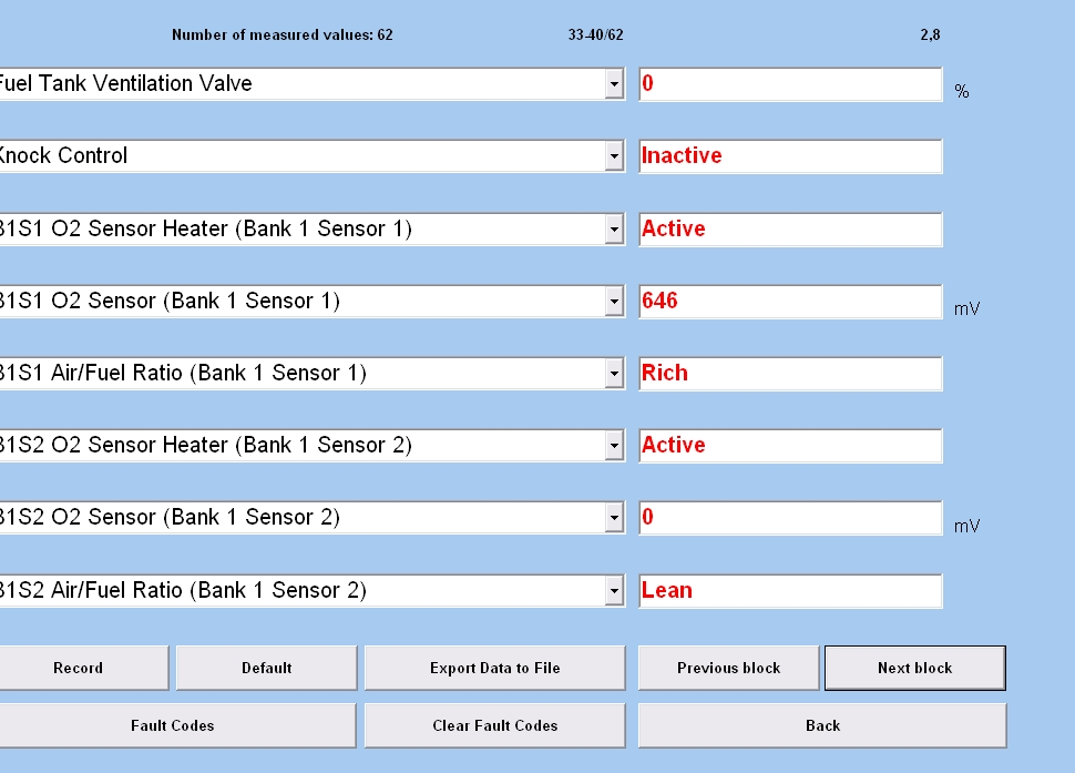

Opel Astra-G,2001 г.в.,двигатель Z16SE.Симптомы один в один описанные Юрой(submehanic) в первом сообщении.Ошибок нет,авто едет вполне прилично.ЕГР и дросель ещё не снимал и не мыл.Как говорится, взял тайм-аут ,до выяснения.Ну не похоже,что блок находится в аварийном режиме!Просто "видит" то ,что не вижу я. stena.gif
Скрины диагностики выкладываю.И так первый.

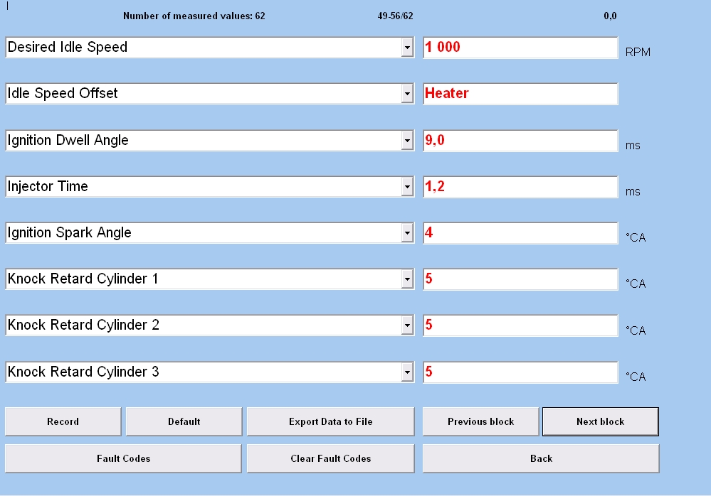

Дата 1.12.2011 - 00:12
Ещё.

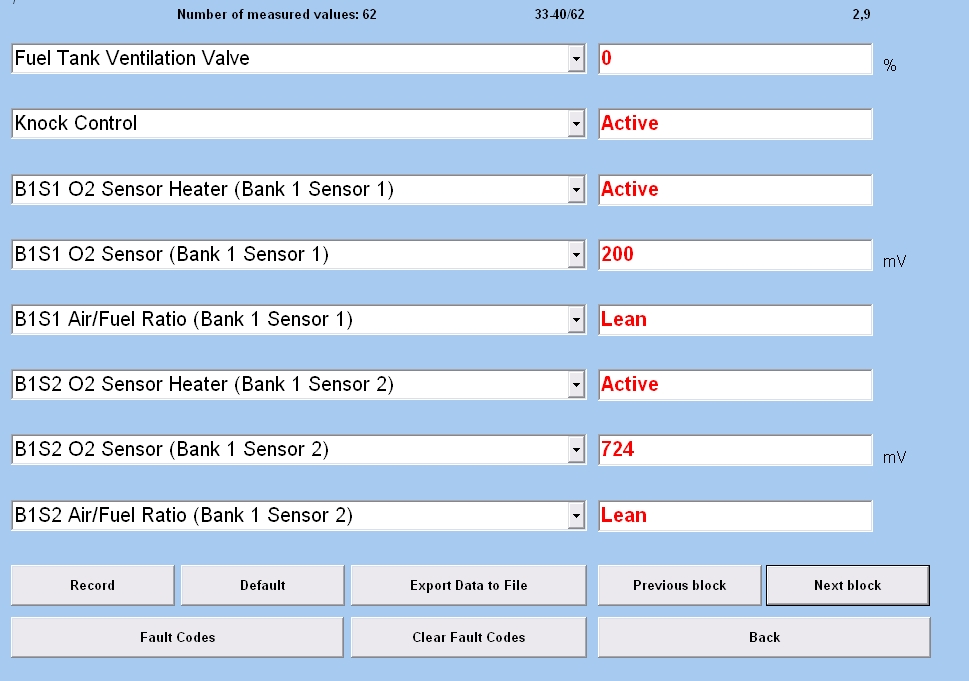

Дата 1.12.2011 - 00:13
Следующий.

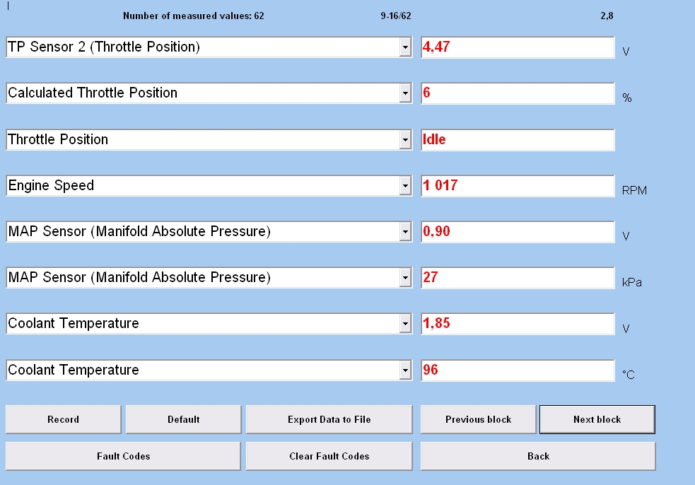

Дата 1.12.2011 - 00:15
Вот ещё.

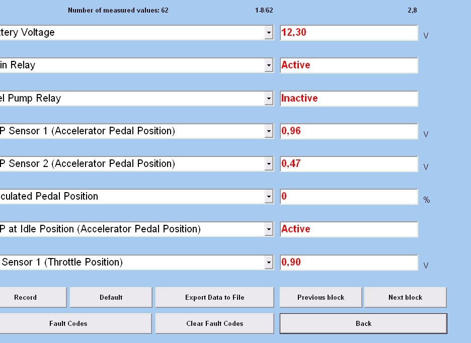

Вот.

Интересно то,что обороты ХХ и желаемые и действительные-1000.Предвидя вопрос о кондишине отвечаю:Эбу видит включение/выключение кондиционера, при этом меняется значение состояния на сканере(просто скрин не сохранился kto.gif ),обороты двигателя при этом не меняются.

Меня смущает вот это:
Idle Speed Offset-Heater
Что это?Может тут засада?
