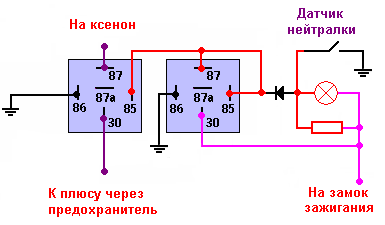

user posted image
Вот по этой схеме имеется вопрос , даже целых ДВА - если лампочка нейтрали перегорает , свет перестаёт загораться? реле перестает работать?
Если это так - то ситуация очень неприятная(до приборки в гараже с кучей инструментов добирался больше 3-х часов) а ночью на улице stena.gif
Можно модернезировать схемку?
2 Вопрос - можно её завести на датчик подножки вместо датчика нейтрали ,лампочки датчик подножки не имеет smile.gif но если на заведёном моце включить передачу и не убрать подножку - то мот глохнет wink.gif
да, для этого рекомендую следующее: поставь паралельно лампочки сопротивление (подбираеться методом "научного тыка" при помощи переменного резистора) величина сопротивления зависит от мощности лампочки, выбранного тиристора, выбранного диода, выбранного сопротивления. Поэтому проще подобрать "научным тыком", самое главное добейся оптимального свечения лампы нейтрали и четкого срабатывания реле, по вольтажу возьми с запасом, так сказать найди золотую середину.

Тогда поясни - почему в твоей схеме тиристор открывается и уже не закрывается (почему происходит залипание реле )?
В первой схеме (на транзисторе) понятно - реле само себя запитывает , а в твоей - не понял , да и товарищ (РТИ закончил) мне объяснить не смог kto.gif
При повторном включении нейтрали - в движении свет пропадать не будет?
Это сообщение отредактировал vikt0r - 4.01.2010 - 20:00
Дата 4.01.2010 - 19:59
Потому что тиристор такой элемент, что будучи открытым через управляющий электрод, не закроется, пока не будет прерван ток в коммутируемой цепи (снято напряжение), не зависимо от происходящего на управляющем электроде.

Тогда по ногам релюшки еще раз уточниться:
30- с акб
85- на тиристор
86- с +12в замок
87- на ксенон
и еще купил что было: 90,3747 на 5 ног
87-30А
88-20А
какую лучше кидать на ксенон или их можно запаралелить?
Я в железяках просто очень хорошо разбираюсь (автодор) ну а в электрике на уровне проводки авто , а тиристоры и симисторы - эт для меня уже высшая математика ohmy.gif
87-30А
88-20А
ну ясно же написано 87!
если у вас будет проблема с выбором тиристора, а в Минске поверте это будет wink.gif вы уже не первый, то тогда вот другая схемка собрана на двух реле... схемка содрана и доработана с сайта vovik8
Потому что тиристор такой элемент, что будучи открытым через управляющий электрод, не закроется, пока не будет прерван ток в коммутируемой цепи (снято напряжение),не зависимо от происходящего на управляющем электроде
ну если тока обратное напряжение не подать на управляющий электрод, вот затем туда я диоду влипил wink.gif
