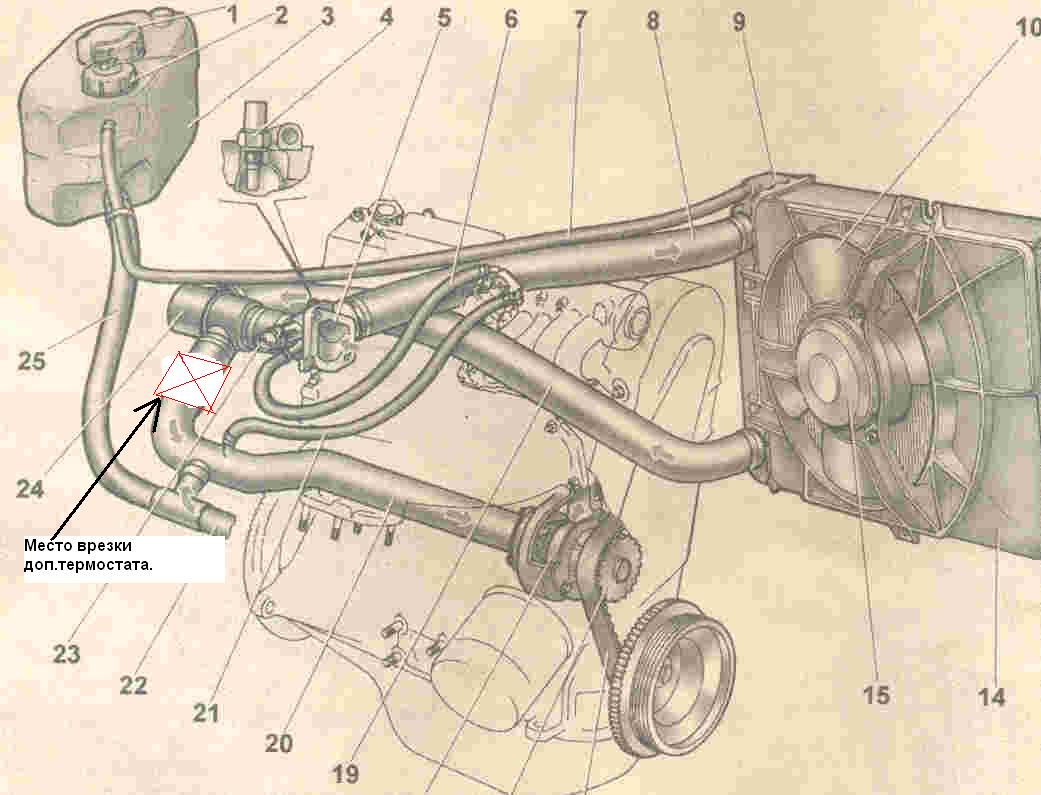

Edinolichnik Спасибо.Стало сразу ясно.что эта проблема не еденична.Пришла мысль поставить сразу за штатным термостатом второй от класики С предварительно отглушеными лишними отводами.При прогреве двигателя малый круг будет только через радиатор печки и пологрев дроселля.Проверить
надо.
Дата 23.01.2010 - 19:18
Сегодня поставил дополнительный термостат в обратку от 10 модели .внутри просверлил прямое отверстие 8мм.Результатами доволен.Печка стала греть хорошо на ХХ и отлично уже при 1200 об.двигателя.Температура двигателя на ХХ держится 86-88 градусов при -22 гр.наружного воздуха.
Геннадий, пожалуйста, раскажите поподробнее, куда конкретно Вы врезали доп. термостат и где и зачем просверлили отверстие 8 мм (у меня на 9-ке тоже печка плохо греет на хх)
Дата 25.01.2010 - 13:03
Для переделки использовал заднюю часть корпуса с двумя отводами и клапаном от темостата ВАЗ-2110 нового образца.
Затем от мотора дворников взял металический корпус,отрезал часть,приварил три гайки и получилась глушка для термостата вместо
штатного корпуса.Отверстие сверлил через штуцер,в перегородке,чтобы охлаждающая жидкость свободно проходила через входной и выходной патрубки при закрытом клапане термостате.
