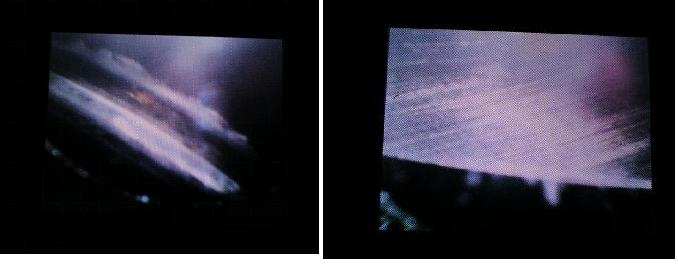

В общем не получается у меня сфотографировать как нужно. Со вспышкой - хуже всего (она отражается на экране и всё слепит), без вспышки получается выдержка больше, смазывается. Вот открытый клапан и хон на стенке (ВАЗ, пробег 11 тыс. км). Вживую всё хорошо видно и где свет и где тень, а на фотках пролучаестя слишком контрастно, где тень - вообще ничего не видать.
С новыми аккумуляторами нормально всё видно.
