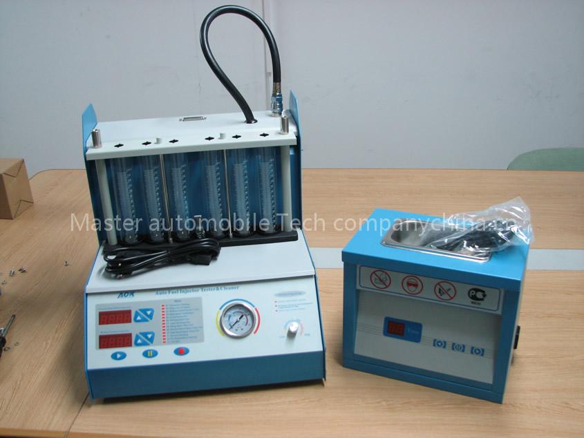

А сегодня мне вот такая штука пришла. Заказывал у наших друзей китайцев smile.gif
Пока только распаковал. Все красивенько так. С самодельным не сравнить

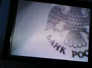

Вот как эндоскоп видит орла на 100-рублёвой купюре с расстояния 1см. Оказывается неплохой, смотрел ролики с других - некоторые ближе 5см уже размазывают. А клапана в основном рядом со свечным отверстием, так что 5см - уже не пойдёт.

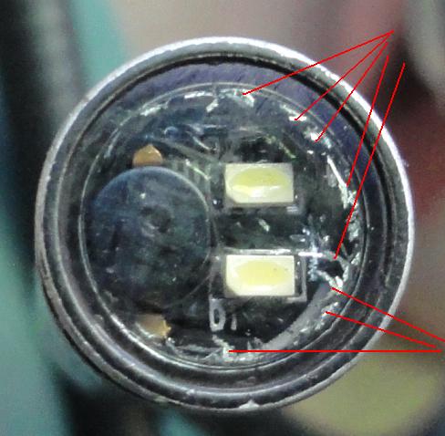

На моём стёклышко начало трескаться по периметру. Присмотрелся - трещинки в большинстве охватывают светодиоды (два жёлтеньких прямоугольничка), а у камеры (чёрненький кружок) - их нет. Неужели светодиоды греют? Или я смотрел, не дожидаясь, пока двигатель остынет (там температура не должна превышать 45 градусов). Написал на фирму где брал - ответили, что светодиоды не греют. Насчёт запчастей - они отправили запрос, пока не знают.
Наверное оргстекло там. Буду потихоньку стёклышко обтачивать (алмазный круг есть).
Вот такие дела.
Которые не индикаторные, а осветительные - греются весьма прилично: не просто так мощные осветительные светики на теплоотводящей металлической подложке делают, да ещё и к радиатору прикручивают. И токоограничительные резисторы светодиодов греются хорошо. Ведь всё это загнано в предельные режимы и малые габариты stena.gif
Ради любопытства реанимировал камеру заднего вида с авто - на ней было стекло тонкий-тонкий триплекс (который я случайно и ломанул kto1.gif ), вырезал из оргстекла - светодиоды ИК-подсветки, расположенные так же под стеклом, через оргстекло засвечивают камеру, при включении подсветки изображение становится белесо-размытым kto.gif

Оказывается это какие то соринки внутри. Начал постукивать ногтем - они смещаются.
