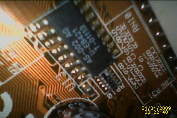

Получил только сейчас посылку.
Ну что могу сказать? Пластиковая коробочка. В ней сам приборчик, кабель видео, кабель USB.
Т.к. пока на работе, то только компы под рукой. Их и снимал.
Вот пример фотки.
Вот видео
http://www.youtube.com/watch?v=hwtPIm6hACI
Вечером попробую в цилиндр засунуть. Но что-то мне подсказывает, что не влезет зеркальце с креплением. Надо будет мудрить. А может и влезет smile.gif

Как и предполагал, зеркальце не лезет.
13 мм диаметр. Буду что-нить мудрить

Дата 4.05.2011 - 21:54
г. Курчатов Курская обл.
Сообщений: 1561
Пользователь №: 362
На форуме с: 10.04.2005
Похоже, что ближе 3см размывается.
Конечно крепление зеркала совсем не так как нужно.
Попробуй сделать так. Хотя б из пружины от старого будильника.
