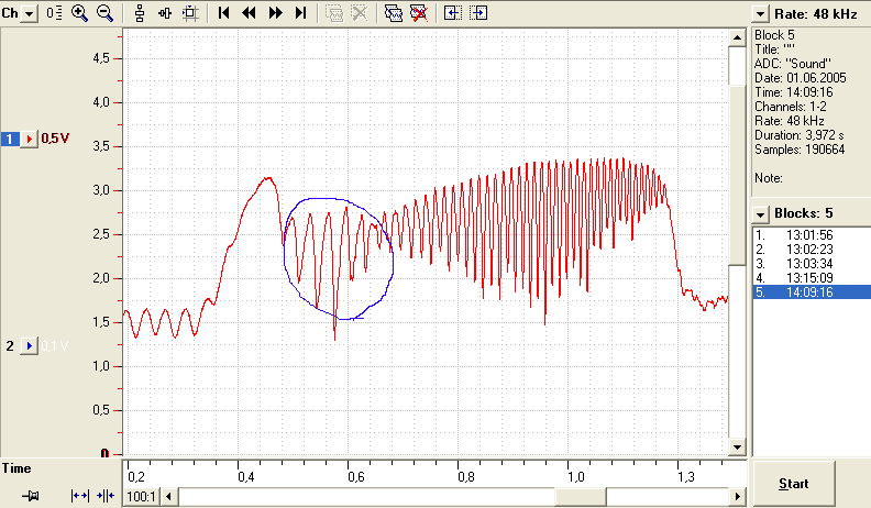

Икалось. Картинка пропала вместе с моим сообщением, наверное последствия обвала. Кладу тут. Зона обратных выбросов обведена. Присоединённое изображение (нажмите для увеличения) ![]() -------------------- Чиптюнинг китайских автомобилей, Волгоград.

А сам? В том посту я предлагал сдвинуть ремень ГРМ на пару зубьев и опять заснять сигнал. Если тебе это интересно, то почему бы не попробовать, или нечем сигнал зафиксить? -------------------- Чиптюнинг китайских автомобилей, Волгоград.

скажите, если не затруднит, что за "обратные выбросы"? |

или вопрос некорректный? |

Не знаю как другие, но лично я просто проглядел последнее сообщение. Доверяюсь кнопке "проверить новые сообщения", а она иногда нагло врет. Если хочешь капитально выяснить, то это описано в теории управления двигателем, а в двух словах так: подставь руку поближе к ДМРВ отсоединенному от воздухана и газани. Почувствуешь как воздух бьет в руку в самые первые мгновения после открытия дросселя. Минимизация обратных выбросов есть большая головная боль конструкторов двигателей, а их обход - калибровщиков ПО управления. -------------------- Чиптюнинг китайских автомобилей, Волгоград.
