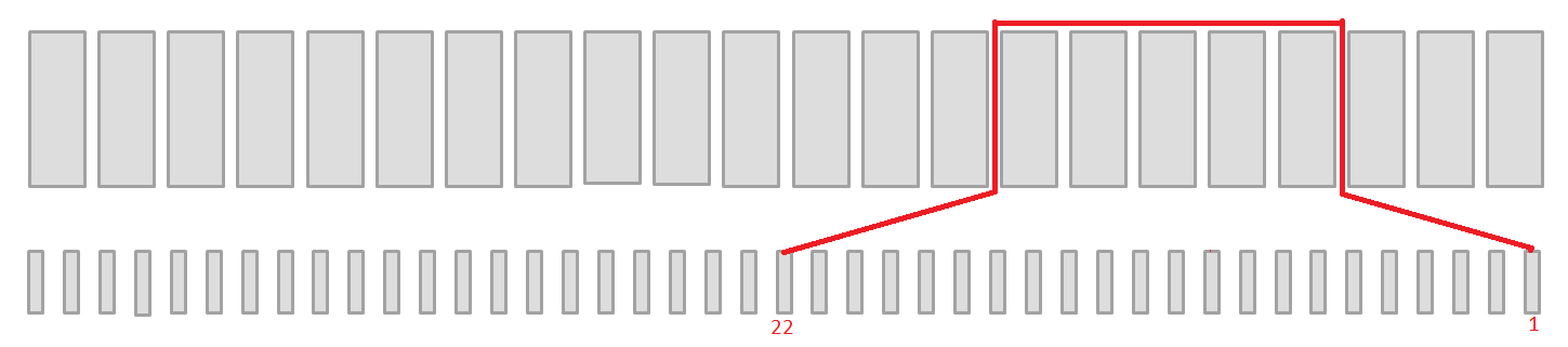

Всяко примерял, но не получается разместить симметрично четыре катушки в 22 пазах. Катушка на фото явно показывает из 1го в 6 паз, симметрично ей должна быть расположена такая же катушка и перпендикулярно две такие же, всего 4, остальные для составления схемы не имеют значения.четыре катушки занимают 8 пазов, 22:8=2,75, а должно быть целое число. Поскольку статор четырехполюсный, якорь тоже должен быть четырехполюсным. Можно и двухполюсный, но это другой случай. Возможно при размотке окажется, что одни катушки имеют шаг 1 - 6, а другие 1 - 5, тогда станет понятно, что гнали эту халтуру в конце месяца.

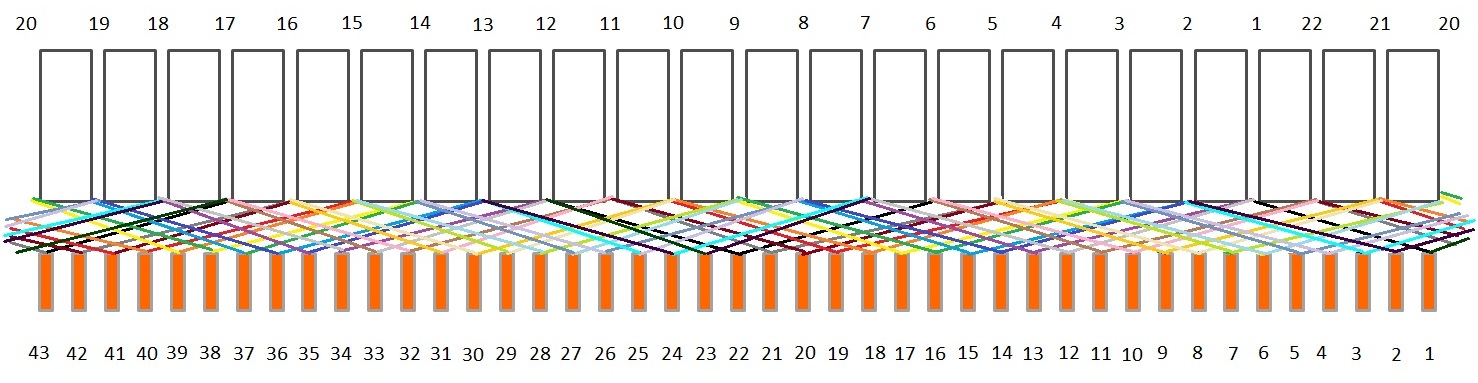

Сегодня начал разбирать. Начал рисовать схему, такая путаная получилась. Переведу с бумаги в электронный вид, выложу.
А пока на словах: если назвать первой ламель, на которой конец верхней обмотки. Тогда с первой ламели провод идет в первый паз, дальше в 6-ой и на 22 ламель. (первый паз расположен между 6 и 7 ламелями).
Следующая обмотка со 2 ламели, во 2-ой паз, затем в 7-ой и на 23 ламель.
Следующая с 4-ой, в 3-ий, 8-ой и на 25-ую.
Все последующие, через одну ламель и в каждый паз.
Какой смысл в такой конструкции якоря - припаяны начала обмоток к ламелям (например 1, 5, 9 итд) заведены каждый в свой паз и замотаны лакотканью? Затем 3, 7, 11 и лакоткань. И с концами та же история. Мотать так же придется? Мягко говоря не очень удобно будет.
Сегодня отпаял все концы обмоток, придется еще все начала отпаивать. С последней обмотки только один виток размотать смог, дальше мешают начала обмоток. Это ж кошмар как его разматывать? Сейчас 43 конца с бирками из него торчат. И еще 43 будет.

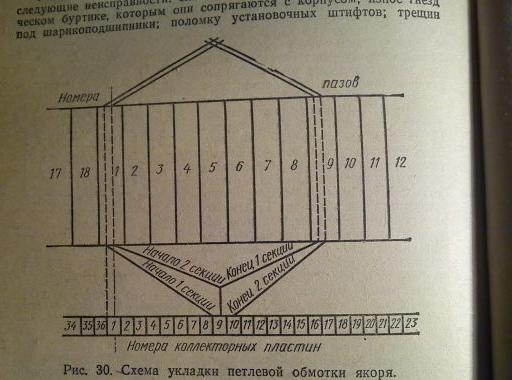

Может пригодится.Справочник молодого слесаря по ремонту автотракторного электрооборудования.1985г.

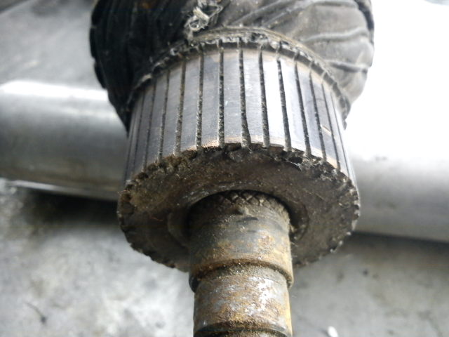

Размотал якорь. Сначала был намотан, потом слой картона, а затем концы распаивались на коллектор. Пока концы и начала всех обмоток не отпаял, смог отмотать только 1 виток.
Последняя обмотка выглядит так:

Сложноволновая намотка с мертвой секцией.
Не понял следующего: последняя катушка 1- 6, а остальные? Шаг одинаков или разные?
Да, такого мелкого с мертвыми секциями не встречалось, Да и в справочниках мертвая секция может применяться при ремонте и мощности более 50кВт. Это и говорит о том, что его слепили из того, что было. Просто так медью не кидались.
Теперь вопросы по делу:
1 Сколько витков в катушке?
2 сколько витков всего, исключая мертвые секции?
3 сечение провода или диаметр.
Варианты: намотать как было, естественно с учетом напряжения.
Найти коллектор на 44ламели и намотать петлевую обмотку. Петлевая будет самой оптимальной, во первых, симметрия, а это минимальное искрение на коллекторе, минимальный нагрев всего железа корпуса, максимальный КПД потому как все секции заполнены активными витками, минимальная вибрация и шум, простота намотки, увеличение мощности. Коллектор с 22 ламелями и ту же петлевую, но увеличится искрение на щетках. Нормальную волновую здесь намотать просто невозможно - 22 на 4 не делится. Можно попробоваь намотать и то, что есть петлевой с двумя последовательными катушками но возникнет проблема с реверсом. Моторчик то хороший только его на заводе капремонта загубили. Решение за тобой.
