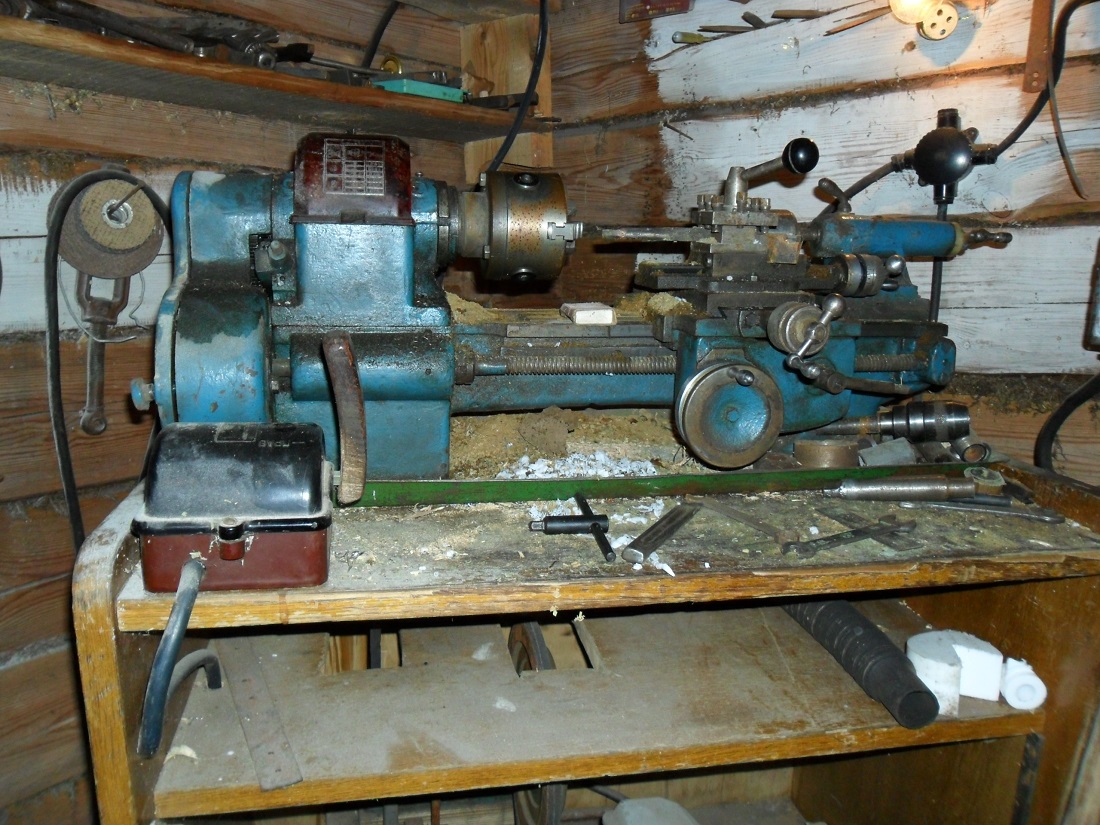

Предложили такого вот "малыша", дед умер,а родственники распродают имущество.Есть КПП,движок 3-х фазный,резцы,патроны и пр.Хотят 10 тыс.руб.без торга,есть желающие преобрести кроме меня.Брать?

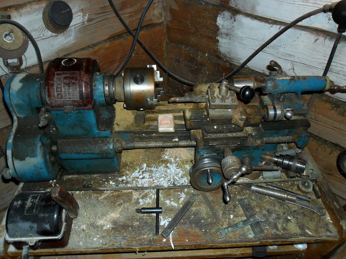

Вот покрупней чуток.Шильдо заржавело все,марку не удалось разрипать,только год 1965 или 63 выпуска.

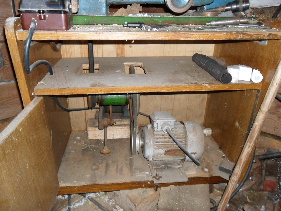

А это трюм smile.gif ,сорри за бардак на рабочем месте,не мое покамест. kto.gif
