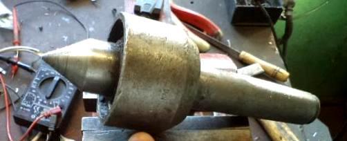

Жень, я тут небольшую ревизию сейчас сделал.... Есть в наличии лишний "конус", к моему станку не подходит, с хвостовиком Морзе N4 (это центр в заднюю бабку). Состояние неплохое. Если нужен - не вопрос... smile.gif
Вход диаметр 23,5 мм. Если соответствует,то естественно нужен.Нет же ни чего.Человек скоро подъедет и будет сначало налаживать,а потом красить.
Дата 9.09.2015 - 22:55
Дата 10.09.2015 - 01:21
Переточить из большего меньший КМ не проблема .Если нужно могу таблицы с углами и диаметрами конусов Морзе из книжки пересканировать ,хотя у каждого токаря они есть .Станок купить это одно ,а оснастка на него еще в разы дороже ,так что бронируйте пока Андрей не передумал . wink.gif
Дата 10.09.2015 - 21:31
Переточить НЕ возможно!((
Конус морзе внутри пустой и в самой узкой части стоит подшипник качения, прикрытый крышечкой.
Дата 11.09.2015 - 01:45
Дед, утверждать не буду ,может на КМ4 и 5 внутри большая полость и проточка невозможна ,но на мой малыш ТВ-16 переточил заводской вращающийся центр с КМ2 на 1й ,там второй подшипник в самом начале хвостовика .Вот обещанная таблица ,можно разобрать и прикинуть толщину стенки ,возможно конструктив зависит от еще от производителя этих центров .

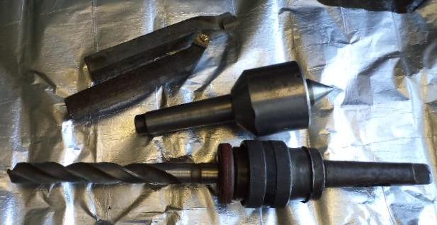

Женя! Выходи на связь stena.gif Продублируй пож. свои кордионаты в личку. Собрал я тебе тут немножко. Фотка.
Обменял "конус" четвертый на третий (вообще новый почти центр). Еще переходник под сверла с третьего Морзе на второй. И пару резцов. Один проходной другой подрез - правый.
Дата 19.09.2015 - 15:05

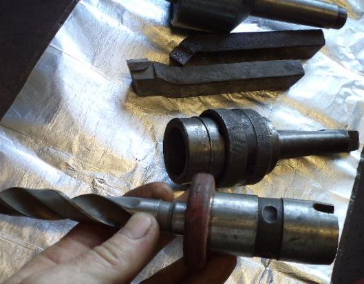

Переходник, как работать. Вставляем сверло Морзе N2 в переходной конус переходника (хрен его знает как правильно назвать).
Дата 19.09.2015 - 15:08
А потом все это дело в обойму с конусом N3 (фиксируется сдвигом верхней муфточки с накаткой) и в пиноль...
