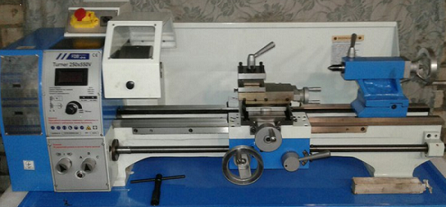

Сделал себе подарок к новому году. Сбылась мечта ...

Класс. А что за зверь такой? что то на фото не разборчиво.

Turner 250*550V
Дата 21.12.2015 - 06:46
Красавец. И размер посерьёзней чем у ТВШ, электронное управление оборотами appl.gif подачей то же?

Спасибо. На станке только обороты "электронно управляемые". Подача механика.
