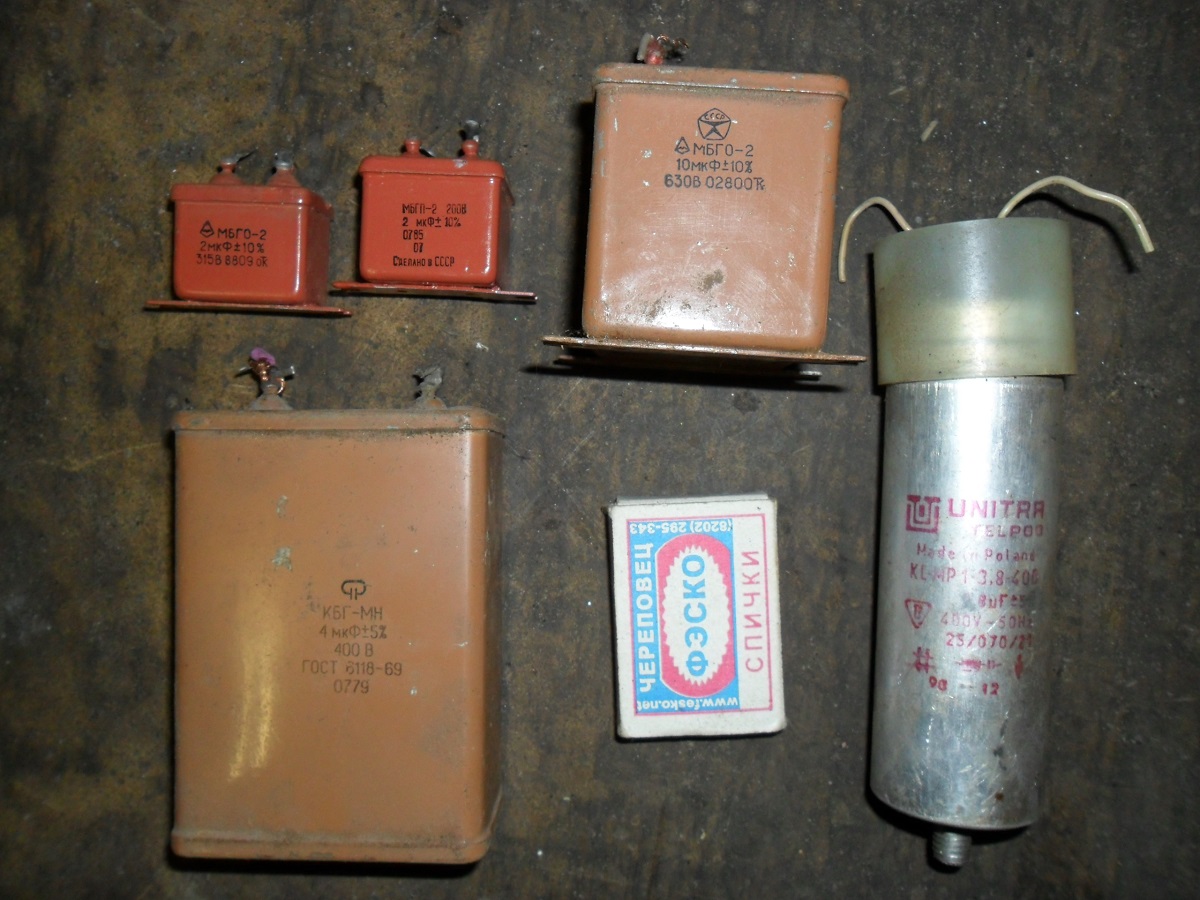

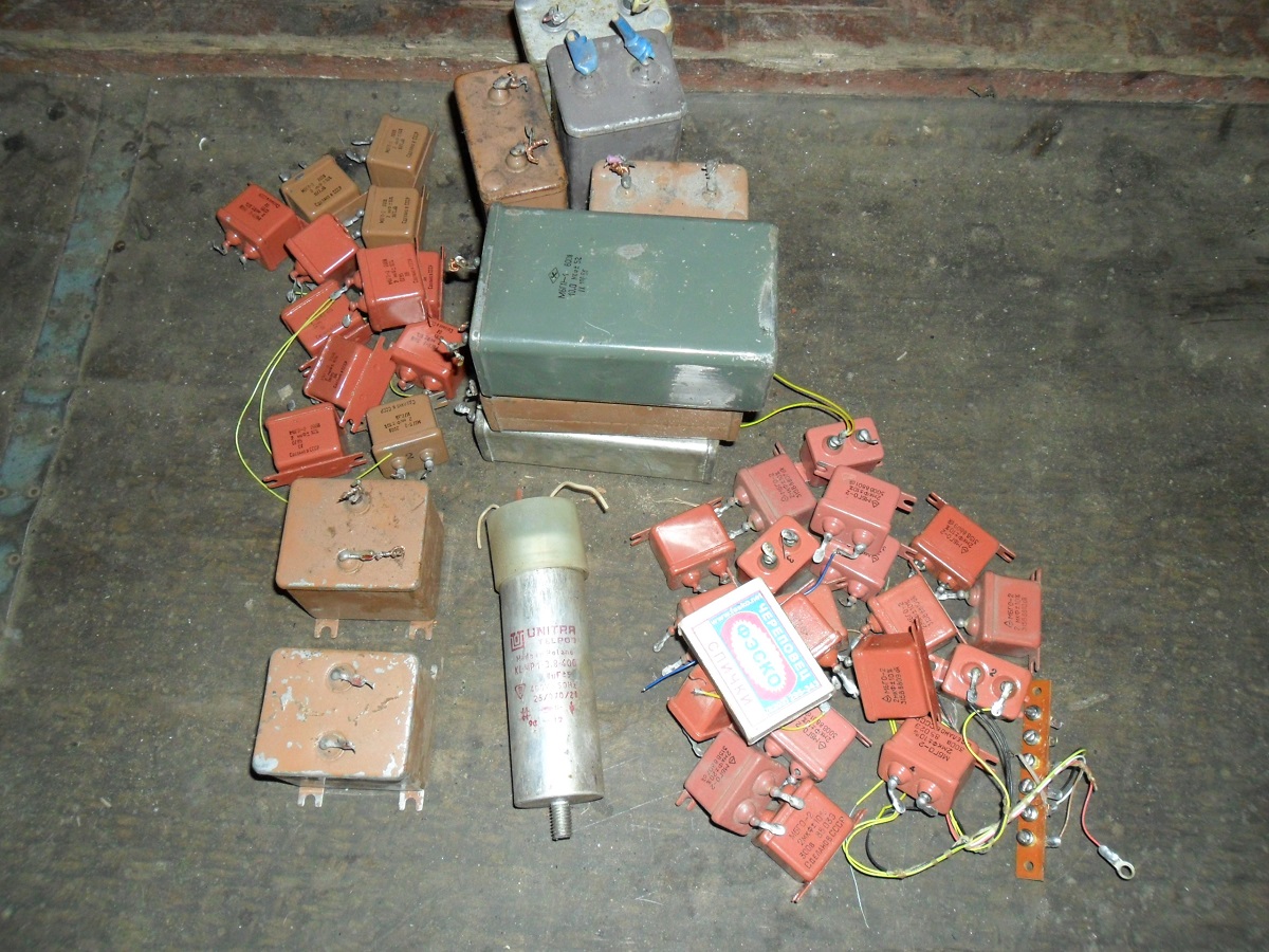

Coon(Паша),вот я и говорю-почти автономен,с крупными или сложными деталями все равно придется к токарю,а газопайщик у нас еще вредней токаря laugh.gif ,хотя он и токарь тоже очень неплохой,но очень ленивый, даже за бабос.Конечно станок решит множество проблем кроме нашего прямого профиля по агрегатке.Что то не пойму как несколько цитат вставить.Андрей,спасибо тоже за поздравку!Как понял у тебя педаль(по типу сцепления,но ремнем) для плавного запуска станка и медленной прокрутки заготовки?Уменя на китайском мотоблоке такая система.А как резьбу режешь в станке метчиком или плашкой,тянет двигатель или есть выбор передач в станке? В ТВ-16 КПП нет,я вам соврал по неопытности,шестерни стоят для подачи суппорта при нарезании резьбы резцом и подаче при продольной обточке.Выложил свои запасы кондеров.Хочу еще у форумчан поинтересоваться,можно ли параллелить кондеры с разным напряжением(600в,400,300).Есть еще на 200в,но наверное слабоваты будут или на пуск можно попробовать?Круглый Польский это наверно электролит?Нигде + - на нем не нашел.
Дата 25.07.2013 - 18:09
Вся кучка скопом ,от 2 до 20 мкф.
Конечно можно.
Нет не электролит. На нём написано 8 Мкф , 50 Гц.
В электролите таких габаритов будет а приблизительно 100.....250 Мкф.
Если есть старый ненужный ламповый телевизор, например валяется на чердаке или где нибудь ещё , то в них они были. Можно оттуда взять.

"Нет не электролит. На нём написано 8 Мкф , 50 Гц"
Этот конденсатор применялся в светильниках дневного света 3,8мкф,400вольт.
Эмир
Дата 25.07.2013 - 18:26
Сообщений: 804
Пользователь №: 15006
На форуме с: 13.09.2009
Да, верно.
У меня они тоже есть, валяются без дела.

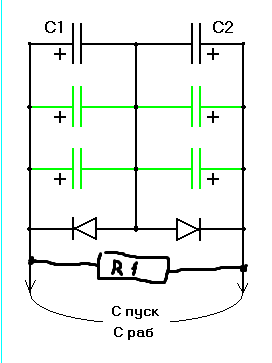

Все понятно!Значит и малогабаритные можно в одну вязанку,кроме 200 вольтовых.Старые телеки были нещадно выброшены на свалку лет несколько назад,о чем уже пожалел не раз,много чего полезного можно было из них извлечь,есть еще "Таурас"шкафистый -на полупроводниках,может в нем что есть из интересующих электролитов.Электролиты рассчитываются так же как и простые или своя метода?кое что нашел,но не совсем ясно ,тут: http://ukrlot.com/podkljuchenie_elektrodvigatelja.html Кондеров простых мало,а что если сделать пусковыми электролитические,а рабочими простые.Только какой марки диоды ?Встретил где то ,что при применении электролитов (для пуска)надо ставить сопротивление шунтирующее 200-500кОм,чтоб ток стекал.Я его пририсовал к схеме.Мнения разные,кто пишет нужен,кто не обязательно.Диоды типа Д 226 или Д245 подойдут?Встречно-параллельные кондюки должны быть одинаковой емкости?

[QUOTE=yury74,25.07.2013 - 18:41] Значит и малогабаритные можно в одну вязанку,кроме 200 вольтовых. [/QUOTE]
Да можно в одну вязанку. Насчёт 200 вольтового - конечно нельзя ...... но я и 160 вольтовый использую. smile.gif
Вроде прекрасно работают, наверное потому что еще изготовлены во времена Брежнева. Их опасно ставить когда электродвигатель работает без присмотра и без защиты. Может сгореть.
В принципе любой конденсатор может выйти из строя.
[quote]Электролиты рассчитываются и подключаются так же как и простые или своя метода?[quote]
Электролиты рассчитывать не надо.
Они работают только на пуск, т.е. совсем не долго. Если передержать кнопку пуска электролиты взорвутся. Если даже несколько раз запустить двигатель, то электролиты заметно нагреются.
Да и еще , электролиты со временем теряют ёмкость. По моему это происходит ,если они работают в сети переменного тока. Но в нашем случае это точно будет происходить.
А как подобрать емкость электролитов? Проще методом тыка.
Плохо запускается - значит добавил ещё.
Попробуйте от 200 до 500 Мкф, и сделайте вывод - стоит ли добавлять. Если сделать чтобы двигатель приподнимался , т.е . освобождался ремень, как у Андрея, тогда потребуется мало ёмкости.
Если же нет, двигатель сразу крутит шпиндель, тогда придется добавить.
[quote]Кондеров простых мало,а что если сделать пусковыми электролитические,а рабочими простые.[/quote]
Будет очень хорошо.

Про электролиты в переменном токе:
Вроде когда то видел. Включены встречно параллельно, каждый через диод. Только одинаковые.
