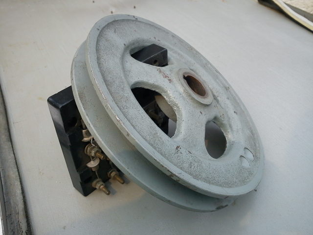

Похоже такие на КАВЗиках на печке стояли.
На службе в армии, у танкистов сперли как то генератор постоянного тока (не с танка, так валялся). Взводный из него сварочник мастырил. Всего то надо было сварить каркас, приделать шкив и эл.двигатель. Но до моего дембеля, запустить не успели.
Параметры генератора не помню, но вес у него был килограмм около пятидесяти. Вот его бы перемотать.
ППЯ
Точно, были такие на КАВЗ. А Г108 двери в троллейбусах открывает.
Можно и его Г-6,5С 28,5В 6,5кВт, есть и еще мощнее 9кВт, но это уж не на наши станочки. 16К20 таким крутить в самый раз.
А его не перемотать? Похож на генератор и валяется где то в закромах.
И еще вопрос, обороты регулируются? В смысле - плавный старт. И реверс будет?
При таких размерах, такая мощность, как то понимается с трудом. По сравнению с асинхронным 1.1 кВт 380 В.
Можно перемотать и обороты регулировать и реверс.
Нет номинальных оборотов, поэтому сразу сказать сложно, но до 370Вт мощность поднять можно, можно и выше, но обороты станут большими.
Или я не понял и вопрос про танковый?

Цитата (coon @ 28.07.2013 - 00:32)
Все правильно, про этот. Жаль мало мощности будет. А танковый остался в 1988 году в Германии.
Найти эти генераторы в Ваших краях,не проблема.ГТТ,Витязь,Ураган.ГТТ 1,5 Вятязь 6,5 на Ураганах зависит от марки.Как родной встает шкивок от мазовского или кразовского компрессора(236,238) На счет шкифка есть сомнения,постараюсь уточнить.
Конус немного другой,но со шпонкой и если затянут гайкой должно пройти.Диаметр шкива близок,диаметру генератора.
