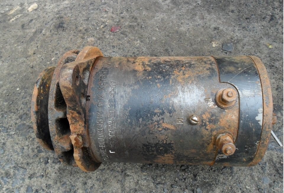

Приволокли "постоянного" дедушку гену,в работе не был,краска на шкиве.Год вып.64,12в.,20А,марку прочитать не удалось,коррозия сделала свое дело.Что можно выжать из него как ДПТ?
Дата 31.08.2013 - 11:58
Ни хрена.Только время убъёшь.

Первые выпуски Г108 или Г12. Вроде как масленка видна на переднем щите. Его номинальная мощность по допустимому нагреву, как двигателя 270Вт.
Перемотать его можно на 220В. При 1500об мощность будет 540Вт, при 2000об мощность будет 720Вт, при 3000об мощность будет 1080Вт. На такой станок конечно маловато. При 4500об 1620 Вт хорошо себя ведет на стенде для проверки генераторов, только шкивок нужно подобрать поменьше. Эти движки терпят большие перегрузки потому и на стенде можно нагрузить испытуемый генератор 1,5кВт на полную мощность. При 3000об работает в паре с ЗиЛовским компрессором и нагрев 65-70*, на машине же его рабочая температура 90*. Можно конечно и три кВт получить, но обороты будут 9000об. Вот если бы старый Мазовский или автобусный генератор, то хватило бы с запасом. Если опыта перемотки подобных движков нет, то конечно могут возникнуть заморочки. Но если проявить аккуратность, то все можно сделать. Если не на станок, то много куда может пригодиться. Главное целостность коллектора.

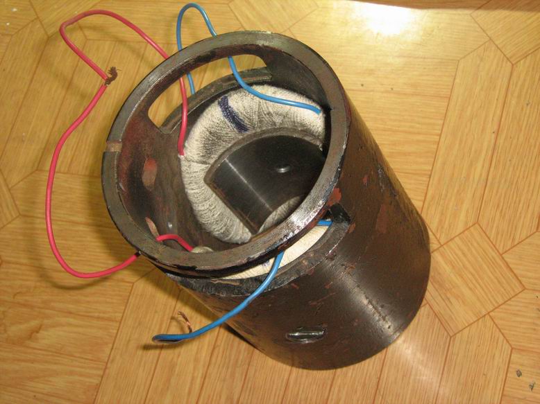

Секретности тут нет никакой. Перематывать придется и якорь и ОВ Кроме того придется изолировать массовый щеткодержатель, но все это не так сложно как кажется. Сложней намотать ОВ чем якорь. Не обязательно повторять обмотку якоря - как было, это машина мотала, ручная намотка получается компактней и сбалансированнее. Для якоря никаких приспособ не потребуется, а для ОВ нужно изготовить деревянную оправку. Прежде чем разбирать, с него нужно снять родные параметры. Как возникнет желание делать, подскажу как и с чего начинать. Вот картинка попалась, опрессовка катушек по месту, после этого пропитка лаком сушка и статор готов.

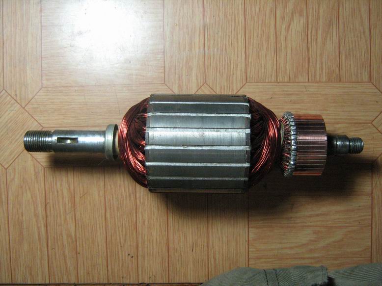

Вот намотанный, проверенный, но еще не пропитанный якорь.

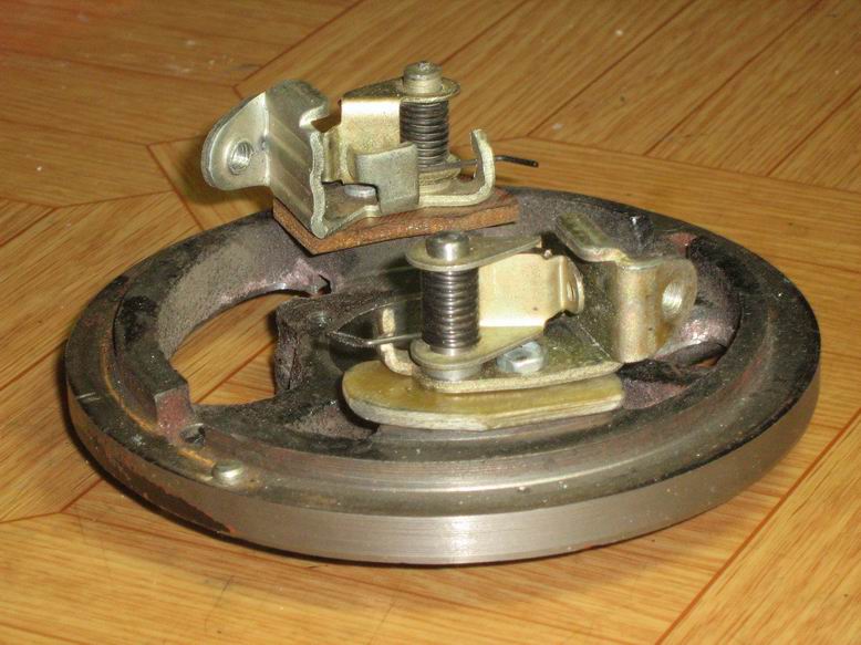

Вот переделка щеточного узла: нужно выкинуть стальную прокладку и заменить ее текстолитовой. Вот и все основные переделки.
