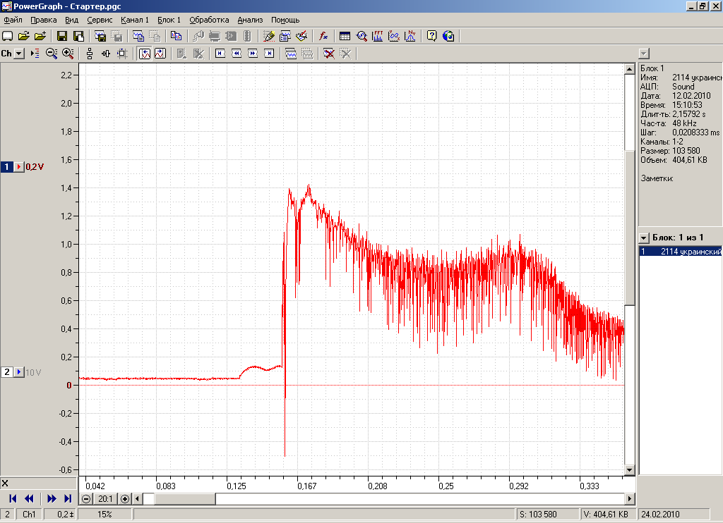

Уже давно проверяю состояние движковой массы осциллографом, видно многое: и просадка, и работа втягивающего, и состояние щеточно-коллекторного узла. Т.е. способ дает возможность оценить не только качество массы, но и электрическое состояние стартера. В приведенном примере просадка всего 1,4в, это вполне нормально, а вот щеточный узел требует осмотра, как минимум (большие колебания).
Подключение простейшее - массу осцилла на минусовую клемму АКБ, а сигнальный щуп на корпус стартера. Если интересно только качество массы, то сигнальный поближе к точке массирования движка.
