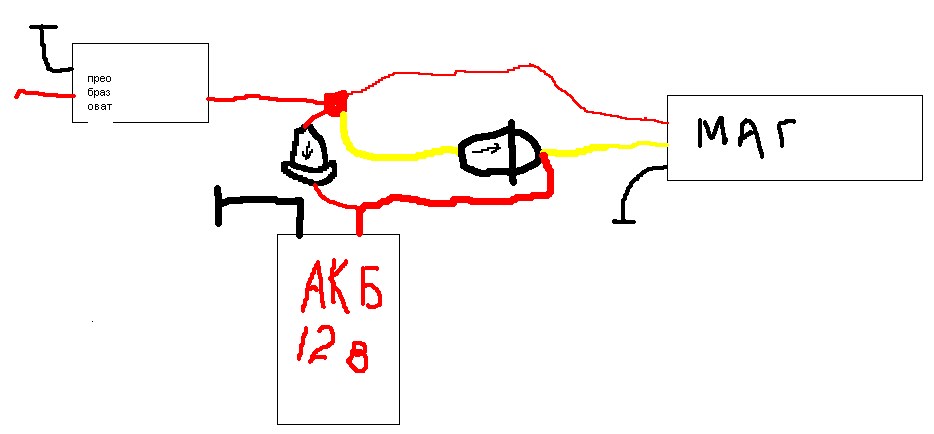

оцените схему соединения мафона и скажите что скажет аккум (автономный 12в, 4ач) при включенном АСС . черные овалы - это диодные мосты, стрелка указывает направление пропуска тока. пожалуйста. за рисунок не судите, рисовал на тачпаде ноутбука. преобразователь запитан от реле через АСС замка, вся эта приблуда нужна для сохранения настроек мафона. Преобразователь 10-ти амперный, а с источником 12в тока еще не определился, может кроны две по 6в найду, их же на ночь хватит, а днем будут заряжатся от преобразователя. акб на 4ач неохота покупать, дорого и много, для памяти на ночь явно много. там разрядный ток мизерный должен быть.
З.Ы. рассмотрел схему что сам же рисовал и мне кажется что диодмост и кусок желтого провода посредине лишние, и без них работать будет. что скажете? Denkisan, Вы как-то советовали, какие будут диррективы-коррективы?

Тему можно закрывать,сигу поставил Шериф 999RS как и хотел, она 12в, контроль запуска по скачку напряжения запрограмировал (чувствует до полвольта) с резистора топ насоса низкого давления (шасси под автобус идут 12-вольтовые, в Украине их переделывают на 24в, на насос вешают резистор, с него я и взял + на провод контроля), на сигу все-таки купил маленький кислотный аккум (3 а-ч), он питает только сигу и память мафона когда преобразователь не включен (аккум подключен через диод) (преобр. включается с АСС), когда включен - заряжает, моторчик двери 12 в взял с 1 аккума (к сиге на вход реле замков). Свет повешал через реле, все минусовые провода сиги так и вешал куда положено, минусу то ведь пофиг. Пришел к выводу что сиге нужно автономное питание, так как в момент вращения стартера напряжение сильно падало и сига вырубалась вместе с релюхами зажигания, отрубая топливо и двиг не заводился(первоначально питание было взято с одного аккума), теперь все отлично работает, с канала СН2 открытие пасс.пер.дверей (дистанционное), на СН3 хочу повешать автономку (еще не вешал так как сама автономка не работает (пока не работает). Раньше память мафона я брал с 1 аккума и через пятиконтактное реле оно переключало желтый провод на преоразователь (ключ в АСС) или аккум (OFF).
