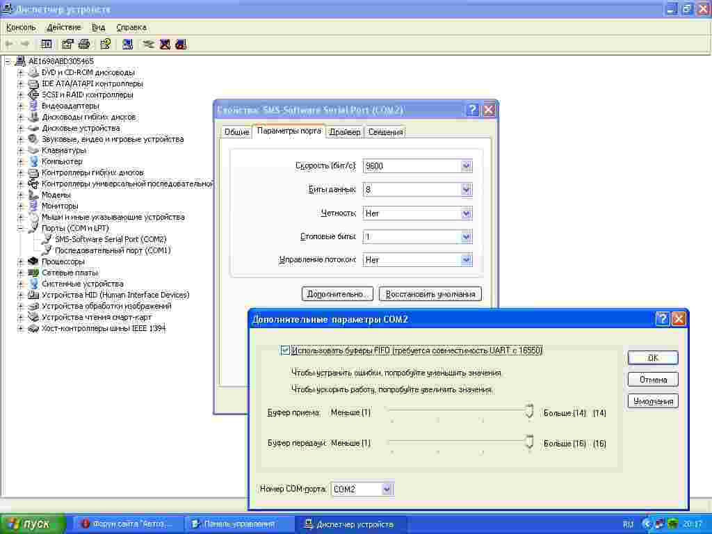

Дата 26.02.2010 - 20:12
С компортами попробуй "поиграться"
SnakeLG98
Дата 26.02.2010 - 20:35
Днепропетровск
Сообщений: 4
Пользователь №: 16522
На форуме с: 26.02.2010
Дело в том что у Вас адаптер определён как Sms-software Serial Port? а у меня это просто COM1 он никак не опредиляется. Или Вы имеете ввиду в настройках самово COM порта?
Это сообщение отредактировал SnakeLG98 - 26.02.2010 - 20:38
