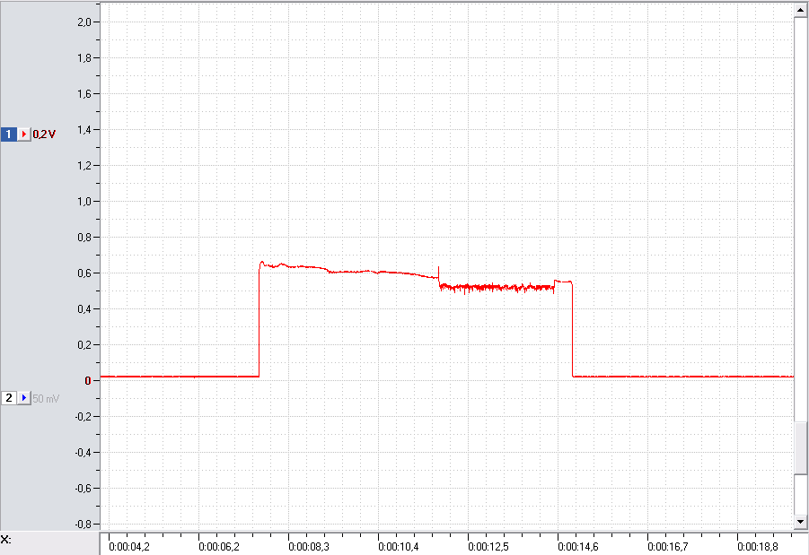

в точке А(3):
Дата 11.03.2010 - 00:13

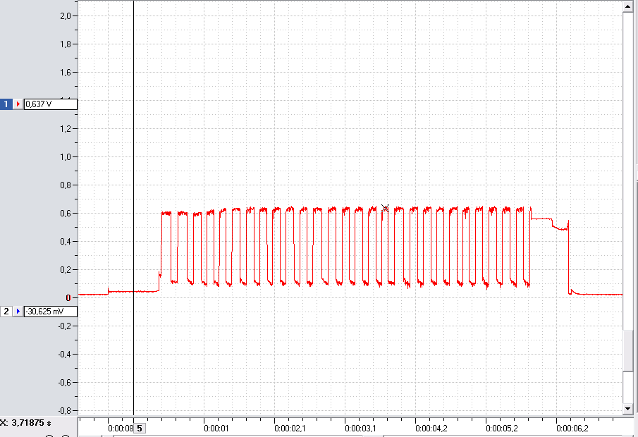

в точке В(3):
Дата 11.03.2010 - 00:14

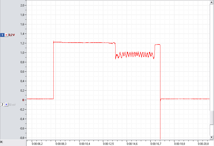

в точке С(3):
Дата 11.03.2010 - 00:15

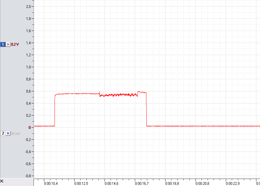

в точке F(6):
Дата 11.03.2010 - 01:31
Исходя из последней осциллки, как вариант, может рассматриваться подгоревшая/плохая масса в ЭБУ? kto.gif
Дата 11.03.2010 - 09:32
Дима,ты имеешь ввиду высоко расположенную нижнюю полку в точке F6?Так и управляющего на форсунках тоже нет.
Исхожу из того, что импульсы на ключ есть - а с ключа нету. Если бы нижняя полка была слишком высоко, то исправный ключ оставался бы постоянно открытым, а тут он не открывается вовсе. Скорее можно сказать, что верхние полки слишком высоко (если начинка соответствует схеме - т.е. просто транзистор, без токоограничительного резистора в базе).

Дата 11.03.2010 - 11:22
Я и выложил осциллки со всех концов этого транзюка потому, что принял его за ключ. Управляющий, какой-никакой есть, а дальше...

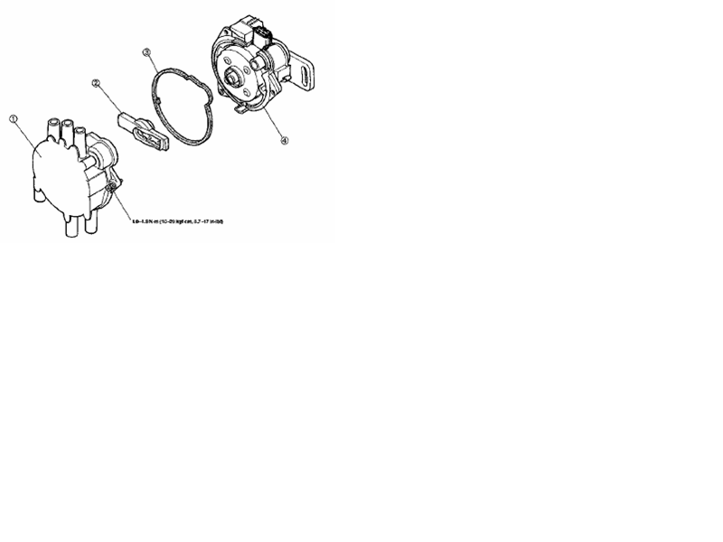

На самом трамблёре (4) виден, чуть справа, центральный высоковольтный выод катушки, левее разъём 3pin, ещё левее 6 pin.

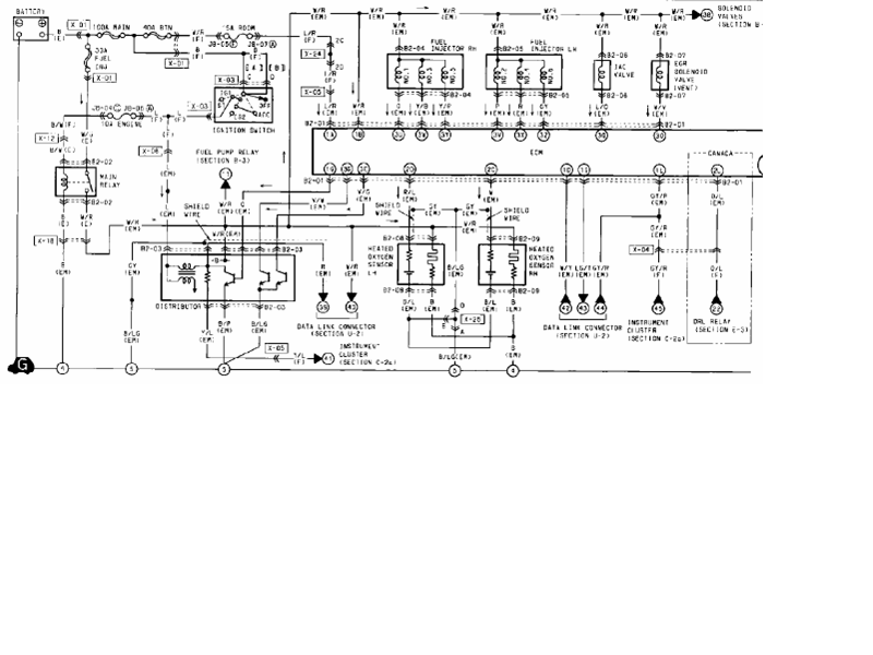

Цитата (Edinolichnik @ 11.03.2010 - 10:39)
Вполне допускаю, что с контактов  В или С импульсы первички, кроме тахометра и диагразъёма, подаются опять ещё и на ЭБУ, что и даёт разрешение на впрыск, потому нет первички - нету и впрыска.
Вот часть схемы управления. Вроде с катушки на ЭБУ больше ничего не нашёл kto.gif
