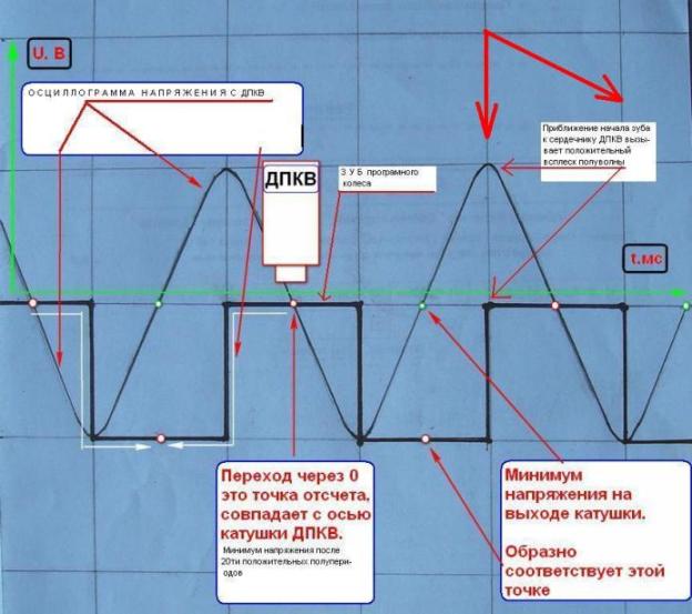

Итак, имеем катушку (индуктивность) с сердечником и имееем зуб (на нее smile.gif ) что пробегает под сердечником катушки. До хождения по нетам полагал что максимальный всплеск (амплитуда сигнала) будет приходится на заднюю часть зуба (или немного далее). Ведь существует же время накопления энергии в катушке и все знают что максимальный всплеск импульса происходит в момент снятия напряжения... разве большой размах импульса в разрыве задающего не свидетельствует об этом. Но вот отыскал рисунок где теория работы ДПКВ изложена более правильно (рис). В его правой верхней части я красными стрелками обозначил смещение максимальной амплитуды импульса в то место как я полагал ранее... т.е. здесь, в теории, пик приходится на начало зуба... kto.gif Выходит, по теории, что остальная пролетающая масса металлического зуба начинает размагничивать катушку....
P.S. ... И запомни, сынок, ибо нет ничего точнее на свете чем механическое распределение искры по цилиндрам! old.gif
Или новый зуб просто рубит импульс начиная намагничивать сердечник заново?

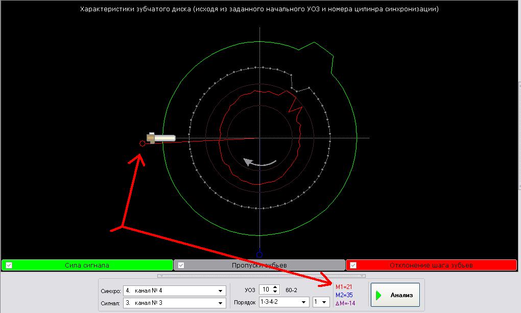

Вообщем, из-за чего сыр-бор-перебор... Вот Нива Шевроле, вкладка "Зубчатый диск". При УОЗ 10 градусов ДПКВ "стремится" к 21 зубу (обозначен красным маркером). На вскидку это пара градусов "позже" по осциле от требуемого. А при УОЗ 11-12 градусов пишет работу с 21 зуба. Начал вникать своим аналоговым мышлением - в сети, на фотках, ДПКВ передним краем своего стерженька должен быть установлен в начало 20го зуба... а у меня по МТ выходит аж за 20 зуб... Вот и стало интересно сколько на самом деле градусов потерялось - 2 или 6? Или это опять сущие пустяки и не надо на это обращать внимание? smile269.gif
Попытки вручную установить ВМТ на этом трахтомобиле не увенчались успехом. Неужели так трудно с завода устроить приличные метки для шкива коленвала?

1 зуб - 6 градусов. При 12 гр. должен на 18-ом быть.
Я не знаю как там на Диамаге в скрипте. Посмотрел бы ДД с синхро по 1Ц и сравнил с УОЗ по сканеру. Или хотя бы ДПКВ и синхро 1Ц.
Шкив затянут?
Удовольствие ещё то. То же проворачивая КВ, отсчитывал по несколько зубьев, делал метки маркером. Только так получилось.

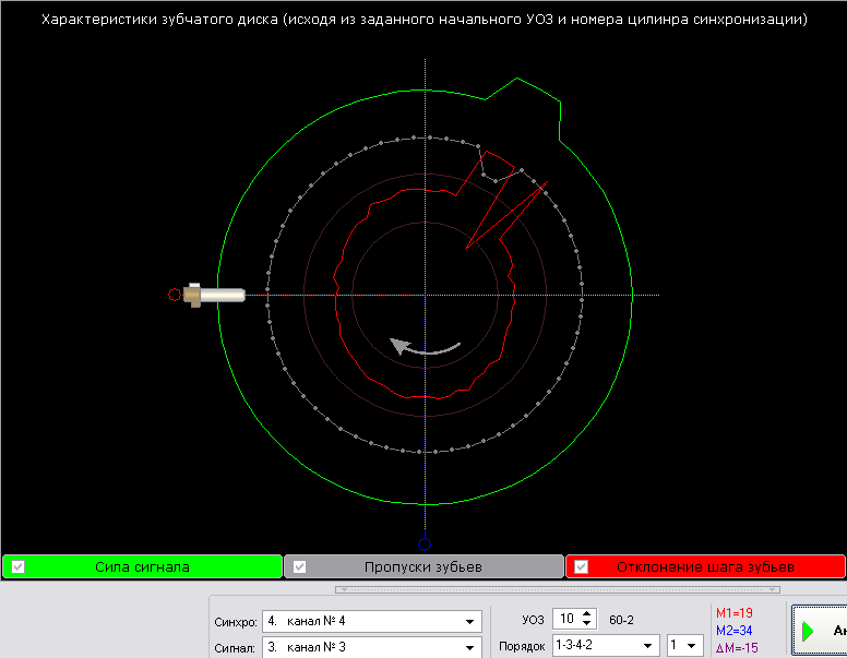

Паш, вот сегодня с исправной Нивы Шевроле снял "диагноз". На 19 зубе при 10*. Просмотрел некоторые свои "десятко-пятнашечные", при беглой протяжке маркером по холостым оборотам УОЗ на Ниве Шевроле в среднем выше от них на 3-4*. На последней исправной "десятке" при УОЗ 10* тоже на 19 зуб показывает.

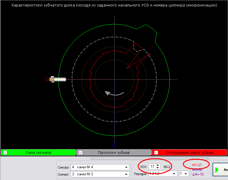

А вот здесь поизголялся чуть с анализом этой Нивы дабы добиться угла что выпадет на 21 зуб. Получилось 17 градусов. Выходит что на той Ниве действительно сбит задающий?

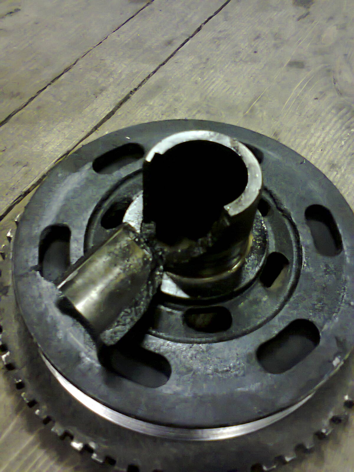

...И говорят мотористу : ты МУ... , потому что ты на этом опеле 2,5 когда собирал перепутал разьёмы ...( как сегодня ) ДПДЗ и ДПКВ и неделю он тебя имеет... а сопротивление совпадает laugh.gif ... НО искры нет! smile390.gif
P.S. Шкивы задающие иногда ручьками приходится прощупывать!... особенно , когда они не были затянуты и разбило шпонку unsure.gif
