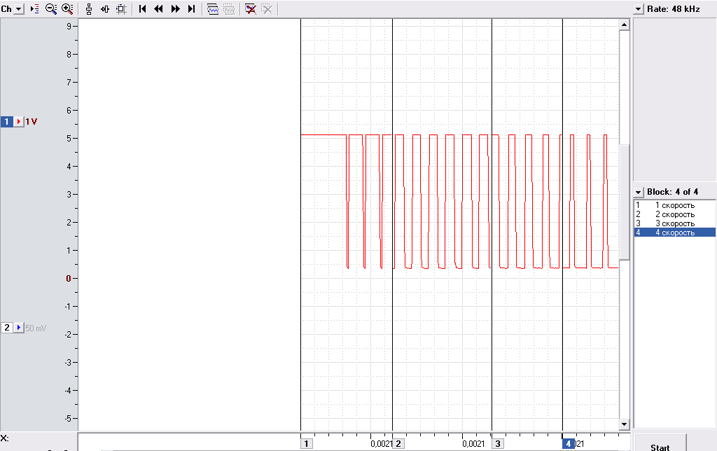

Минус там коммутируетсся через электронного "ёжика", установленного левее мотора отопителя, на боковой части корпуса отопителя. К нему подходят, ЕМНИП, 2 разъёма зелёного цвета на 2 и 5-6 проводов.
Один из тонких проводков на бОльшем разъёме - вход ШИМ-управления от блока регуляторов климата: на нём должен быть меандр изменяющейся скважности в зависимости от регулирования на панельке. Если импульсов нет - копать в сторону блока управления климата. Если есть - заменять "ёжик".
Управление на сам моторчик с ёжика идёт не ШИМ, а линейное! (Ох уж эти макаронники/лягушатники, всё у них через....)

Я предлагаю, для начала, продиагностировать - проверить наличие, и адекватность их изменения при регулировке, управляющих импульсов на "ёжик".
В виду "вновь открывшихся обстоятельств" - провести "компутерную диагностику" блока климата, т.е. считать ошибки, по возможности сканера посмотреть текущие параметры, провести тест исполнительных.

Дата 23.04.2010 - 23:36
Вариант на Renault-Scenic-II (в спешке неудачно обрезал):

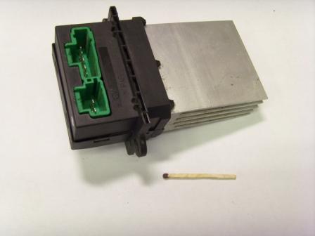

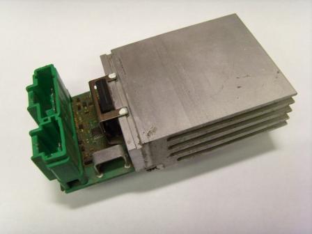

Дата 23.04.2010 - 23:39
Сегодня поставил новый. В отличие от Peugeot этот выглядит по-другому:
Дата 23.04.2010 - 23:42
Цена в exist"e с учётом доставки в Мурманск - 2630 руб. (Valeo).
Дата 24.04.2010 - 09:57
Ну да. Именно такой и есть, на С3 стоит с правой стороны под панелью на корпусе печки. wink.gif
Дата 17.01.2012 - 23:44
Да,Да.На Мегане такой же блок стоит.И как я понял перепаять надо транзюк который большой стоит на радиаторе.
