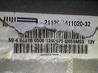

> подскажите что за ЭБУ?, ВАЗ 2112

и чем его можно через K-Line и можно ли изменить температуру включения вентилятора? KWP d ошибки трёт, параметры показывает криво.
Дата 17.03.2010 - 17:53
Контроллер Январь 7.2 вот информация по его прошивке здесь это вторая серийка на 8 16 клапанный 1,6 движок для переднеприводных ВАЗов, смотреть любыми программами работающими с Я7.2, Сканматиком, мт-10 дст,

Цитата (denkisan @ 17.03.2010 - 18:53)
это вторая серийка на 8 клапанный 1,6 движок для переднеприводных ВАЗов,
Тут описка, 16 клапанов 1.6л
Дата 17.03.2010 - 19:41
Всё верно ,зарапартовался! двигатель 21114 16 клапанный.

а изменить температуру вкл. вентилятора возможно?
Дата 17.03.2010 - 20:07
t вкл ВСО можно изменить :или изменениями в прошивке,или БК с такими возможностями.
