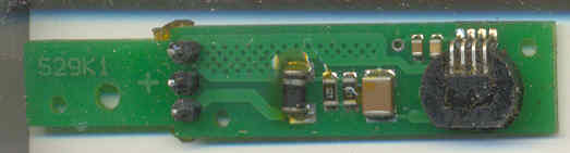

У всех датчиков использующих эффект Холла , пороговые значения напряжённости магнитного поля имеют разброс и зона переключения уровня сигнала на выходе может смещаться со временем. Какие параметры уходят трудно сказать, но чаще всего это связано с изменением намагниченности смещающего магнита. Ведь датчики Холла работают на определённом уровне намагниченности, и если в датчике работающем на шунтировании магнитного потока шторкой, то здесь изменения очень значительные , а вот когда магнит находится сзади датчика , а магнитный поток меняется за счёт того , что перед датчиком появляется магнитное тело, то здесь видимо изменения не столь сильны, и очень зависят от расстояния и намагниченности этого тела. Аналогичные отказы как раз и проявляются в датчиках положения распредвала (датчик фаз) , сначала наткнулся на подобную ситуацию на машине ,когда ошибка возникала не всегда, и при попытке выявить: что же происходит столкнулся с тем же эффектом. Для наблюдения сигнала подключал обычный лучевой осциллограф и смотрел за качеством сигнала, почему-то сигнал иногда зависал вверху, стало интересно. Вытащил датчик и вскрыл, залито конечно капитально , но удалось разделить платку с транзисторами и выводами от ДХ. а вот магнит почему-то в руках развалился, будто старая замазка. После этого просто втыкаю между + выводом и выходом сигнала светодиодный пробник, и начинаю манипуляции со снятым датчиком , если при поднесении стальной отвёртки к торцу светодиод загорается(или наоборот, сейчас без датчика не помню), и потом при удалении гаснет, то датчик рабочий. Если же запоминает состояние и без дополнительных манипуляций не меняет состояние, то прихожу к мысли ,что намагниченность смещающего магнита изменилась или параметры самого элемента в датчике Холла вышли за пределы. Это конечно ИМХО, и выводы сделанные на базе тех знаний, которые накопились в моём черепке, Можно попробовать использовать не просто отвёртку, а кусок магнита, но это уже не поможет данному экземпляру, ведь внутренний магнит не перемагнитить.
Дата 20.03.2010 - 11:20
То,что скрыто внутри корпуса датчика скорости Приора.
