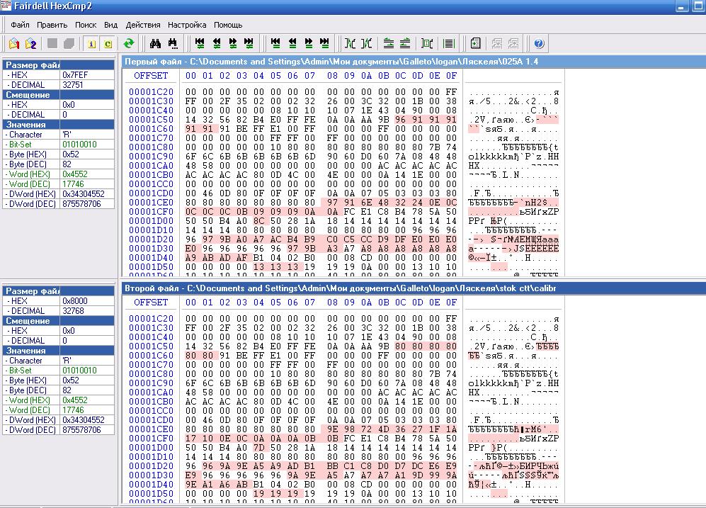

У меня вот такой:
Сравнивать очень удобно! Но редактировать не дает!

Опробовал HxD,классно ! Видит отличие двух прошивок,выделяет,можно изменить,сохранить,но при просмотре да,надо пролистывать побайтно клавишей f6,синхронно двигались обе прошивки с первого байта отличия.Женя,как видно из скринов у тебя полностью несоответствие выделяет?
Дата 25.03.2015 - 14:41
да, выделяет все отличия.
и для просмотра достаточно двигать один файл. второй двигается синхронно...
