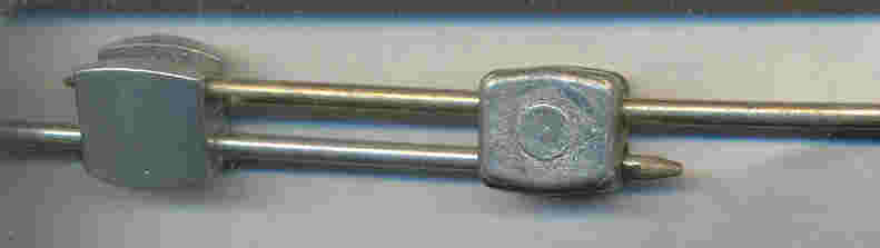

Делаю тягу через бондаж как на рисунке,позволяет откывать багажник и при помощи ключа.

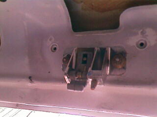

Спасибо всем кто откликнулся но вопрос вот в чём ; тяга должна тянуть на себя но мотор я там поставить не могу т.к там стоит двигатель дворников тоесть надо ставить мотор с боку а как тогда быть с тягой может есть какие то другие замки(механика) ведь с завода на некоторых багажник открывается с кнопки в салоне.(На фото нет двигателя дворников то есть не чего не мешает поставить замок а на той машине дворники есть)и как быть.

Вот
