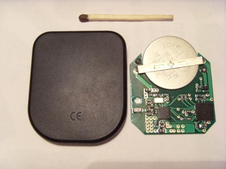

При нажатии руками периодически видно срабатывание светодиода на плате - где-то пропадает контакт. Проблему решила запасная "таблетка". Два дня - полёт нормальный. Хозяин попросил с кувалдой подождать. smile.gif

Это имобилайзер с активной меткой (на фотке). Если метка в кармане ( в зоне досигаемости антени ИМО), машина должна заводится. И глохнуть, через некоторое время, как водила с меткой покидает машину с работающим двыгателем. Ну короче- алгоритм работи весьма похож, как у блак-буга. Продуманно как бы хорошо, но довольно быстро сжирает батерею ( как минимум раз в 3 месяца приходится менять.) Да и глючат часто. Выкидывал десятками.
