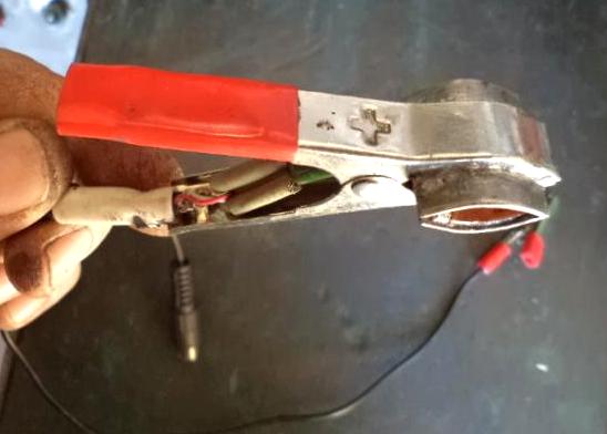

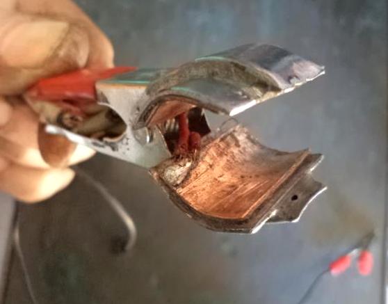

Итак, свой емкостной датчик изготовил на "базе" зажима типа крокодил (тот что около 5 см длинной). Сейчас их полно в продаже. На фото видно что в его "челюсти" впаяны вверху и внизу две выгнутые пластинки на которые впоследствии на эпоксидный клей будут вклеены две тонкие медные пластинки (уточнение, пластинки не должны быть замкнуты на металл "крокодила").
Дата 23.03.2014 - 17:16
Вот здесь мы видим вклееные пластинки (верхняя частично) и что к нижней припаяны два провода. Это сигнальные провода для снятия сигнала. Два провода получились от того что изначально они шли к каждой медной пластинке, потом второй вывод был перепаян на одну емкостную пластину. Оказалось что одной (на фото нижняя) вполне достаточно для работы и на величину сигнала, по крайней мере у меня это никак не сказалось.

А вот здесь спрятался конденсатор. В наличии были разные, но максимальным из рекомендуемых оказался 10 нФ. С ним получилась довольно неплохая картинка которая вполне сойдет для моего экспериментального случая.
Дата 23.03.2014 - 17:18
Штекер примененый для соединения датчика к кабелю. Хотел вначале остановится за фиксируемых штекерах (название не помню) от осцила, но опять же в нете рекомендовали "быстрорасцепливающееся" соединение на случай резких рывков/задевания за кабель.
