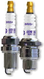

Дата 28.07.2013 - 00:38
Для газа, Brisk вот свечки рекомендует. Все отличие в малом диаметре электрода... а в чем это существеннее х.з. kto.gif
