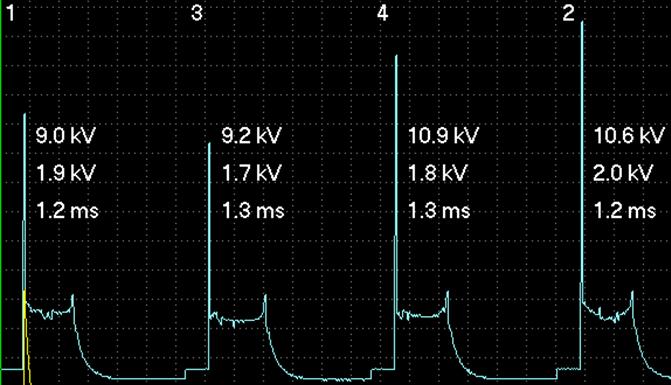

У меня похожий случай тоже на Opel-Vectra, система Multec, может неделю ездить нормально, а может два раза в день глохнуть, при этом не заводится и управляющих импульсов на форсунке нет. Искра есть. Если при включенном зажигании на мгновение замкнуть управляющий вывод форсунки на массу - то заведётся и может ездить день - неделю нормально. Замерить осциллографом сигнал на форсунке в момент, когда не заводится - не успел.
И второй вопрос - вот осциллограмма напряжений на свечах - почему нет затухающих колебаний после прекращения горения? Нет ли короткозамкнутого витка в катушке?
CVESTOR
Дата 20.08.2005 - 21:36
г.Ставрополь
Сообщений: 185
Пользователь №: 29
На форуме с: 2.06.2004
На сухих катушках видел подобное и ехали нормально(странно?).И в твоем случае скорее всего такая же
