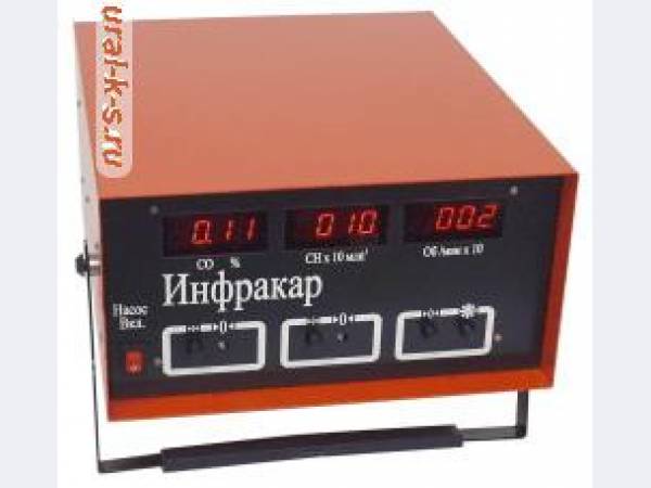

Ищу схему газоанализатора Инфракар 08.01 1998 года выпуска.... у меня на плате пробит стабилитрон который никто опознать не может. Фото прибора почти как у меня но у моего 4 подстроечных резистора на панели.
Это сообщение отредактировал AJ88 - 5.11.2018 - 19:06
Дата 5.11.2018 - 18:38
Какие надписи есть на плате, какие надписи на приборе есть еще, кроме "Инфркар", по которым можно судить о его типе.

Нет никаких надписей на плате индикации а про другие я вообще молчу как будто в подвале собирали!!! Блок тахометра на макетной собран!!!!
