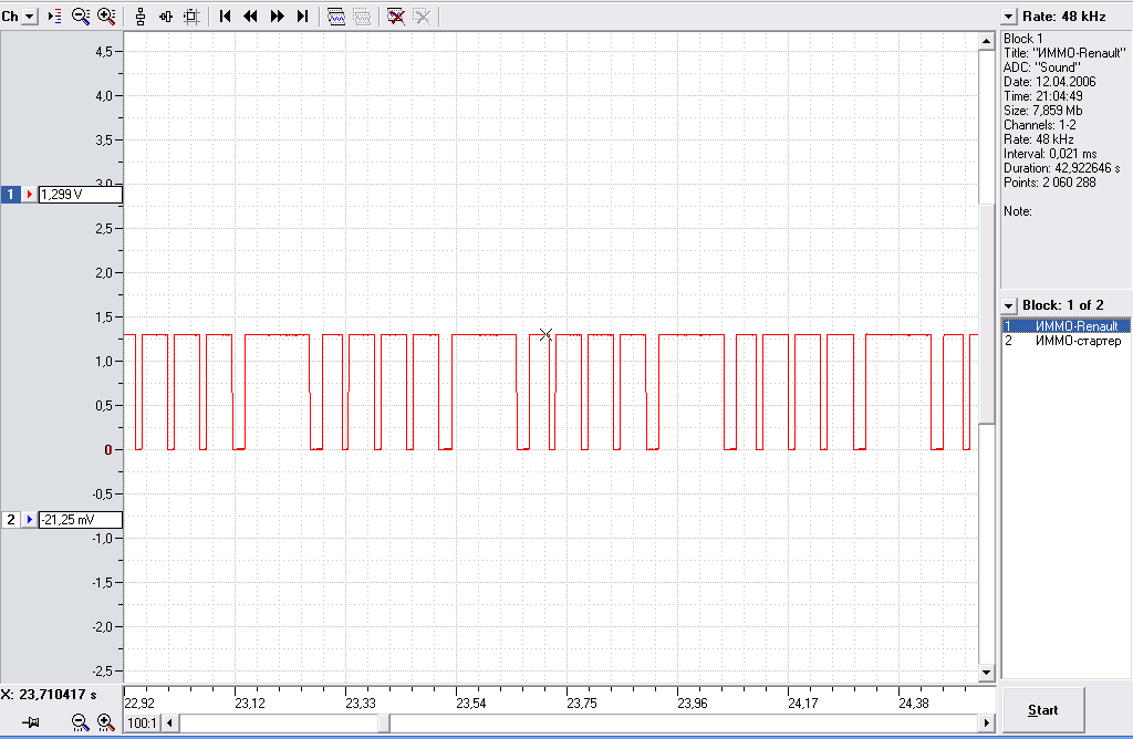

Проверил питание ИММО - пред цел, на разъёме в любом положении замка зажигания 5,0 В висит постоянно. Схемы подключения ИММО нигде не нашёл. По "Автодате" сигнал с ИММО приходит на ЭБУ на 58-й pin - снял осцилку при включенном зажигании, сравнил с "Автодатой" - совпадает, у меня даже красивее:

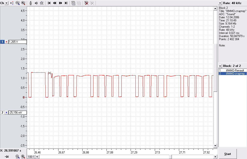

При прокрутке стартером малость кривовата. Пока понять ничего не могу. stena.gif
