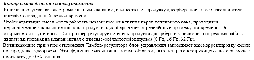

Так ведь "Мозги", когда дают команду на открытие клапана адсорбера, учитывают, что пойдут бензиновые пары (мимо форсунок) и соответственно уменьшают подачу через форсунки. А при закупоренном адсорбере команды на клапан адсорбера есть, подача через форсунки соответственно уменьшается, а поступления бензиновых паров - нету, вот и беднится. Вроде бы так как то.

Не лишено смысла, но 99% что Вы не правы. Там паров с гулькин нос. Темболее ЭБУ не знает есть пары в адсорбере или нету. Вдруг нету, а он зазаря импулсь на форсах уменьшил. Единственно может рхх подачу уменьшает. Т.к. одной дыркой больше становица, значит ту дырку где рхх надо уменьшить. Но пишут, что при скорости 0 кмч ЭБУ не продувает его.

Если там всё "по уму" - то контроллер сможет разобраться (хотя зависит от его накрученности. Но читал случаи, что двигатель продолжал работать на ХХ при полностью отключённом бензонасосе - хватало паров картерных газов от бензина, который просочился в масло.

на практике пробовал пережимать шланг, соединять напрямки мимо клапана, топливные коррекции не менялись ни на один процент, вывод - это сделано только для экологии и никакого влияния на работу двигателя не оказывает. Машины были не ВАЗы , но скорей всего там так же. И не стоит этим загоняться.
